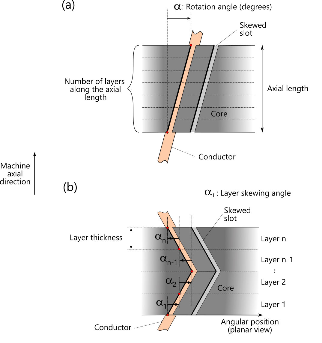

  • La méthode Simple (couches homogènes) est la plus directe et requiert trois paramètres seulement (en conformité avec la Figure 1) :
    • l'Unité de longueur permettant de choisir l'unité (ou d'en créer une nouvelle) pour la Longueur axiale;
    • la Longueur axiale totale de la machine;
    • l'Angle de rotation ou l'angle de vrillage, en degrés;
    • le Nombre de couches dans la longueur axiale, c'est-à-dire la discrétisation axiale de la machine vrillée après sa reconstruction en 3D (en post-traitement).
      Note: Ce paramètre correspond également au nombre total de problèmes éléments finis 2D résolus par Flux Skew sur la longueur axiale de la machine, comme indiqué dans la section : Qu'est-ce que Flux Skew ?
  • La méthode de description Avancée (couche par couche) est également disponible et permet de définir des topologies plus complexes (par exemple, avec des vrillages en V). Avec cette approche, l'utilisateur doit remplir une table dans laquelle chaque ligne correspond à une couche vrillée. Deux paramètres sont requis pour chaque couche (en accord avec la Figure 1) :
    • l'Unité de longueur permettant de choisir l'unité (ou d'en créer une nouvelle) pour l' Épaisseur de la couche;
    • l'Épaisseur de la couche;
    • l'Angle de vrillage de la couche, en degrés.
Figure 1. Représentation planaire du noyau magnétique (soit le rotor, soit le stator) d'une machine électrique avec des encoches vrillées. Les paramètres requis par Flux Skew pour décrire la topologie d'une machine à vrillage continu sont mis en évidence, la partie (a) pour la description simple, la partie (b) pour la description avancée.
