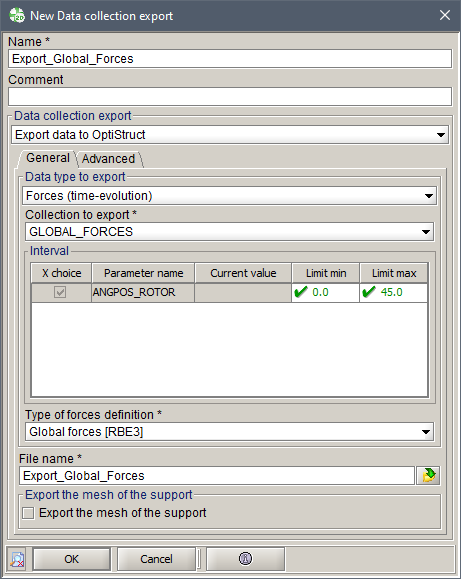

- D'autre part, si le menu déroulant Type de définition des forces est réglé sur Forces globales [RBE3], Flux écrit une valeur de force pour chaque groupe d'éléments connectés dans le fichier exporté. Ces forces globales sont localisées au barycentre de chaque groupe. Lorsque le fichier est importé dans OptiStruct, les vecteurs de forces globales seront équitablement répartis en chaque nœud du groupe.

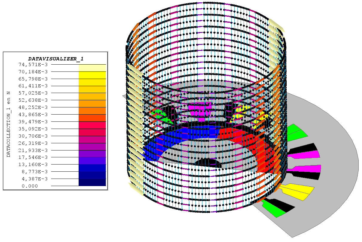

Forces aux nœuds
Figure 1. Forces tangentielles aux nœuds des dents du stator d'une machine synchrone à aimant permanents.
Par conséquent, ce type d'export contient plus de données et peu être plus coûteux en temps de calcul.

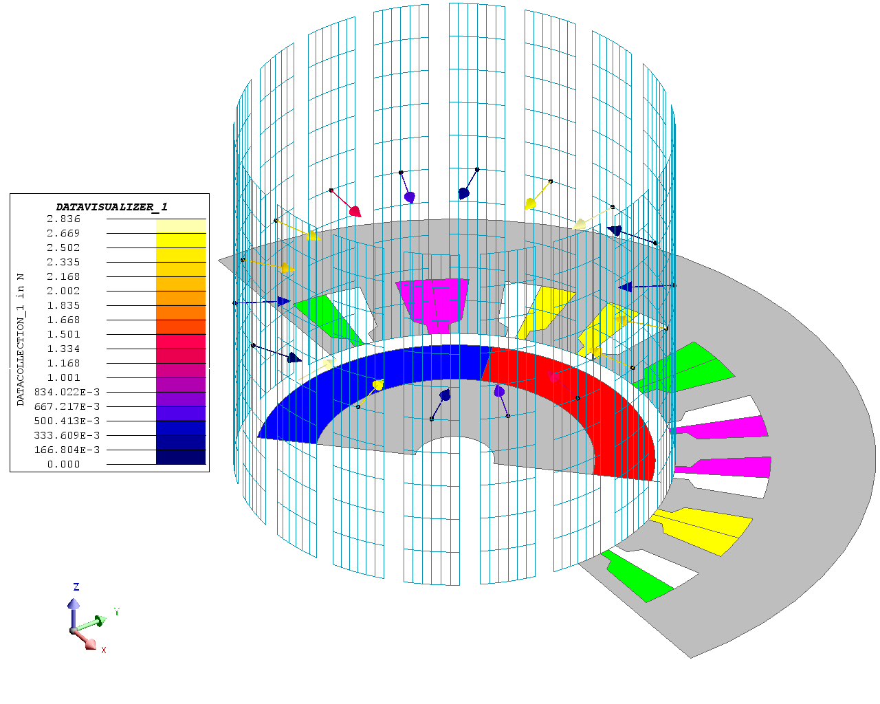

Forces globales
Une méthode pour exporter les forces globales calculées dans un projet Flux vers OptiStruct est également disponible. Cette option est appelée Forces globales [RBE3] et permet à l'utilisateur d'exporter une force globale. Les forces globales sont situées au barycentre de chaque groupe d'éléments connectés.
Figure 2. Forces globales normales aux nœuds des dents du stator d'une machine synchrone à aimant permanents.
Cette approche a l'avantage de créer des fichiers de données exportés plus compacts. Par conséquent, les calculs réalisés dans dans OptiStruct seront plus rapides par rapport à l'export des forces aux nœuds.
Figure 3. Boite de dialogue dédiée à la création d'un fichier d'export pour OptiStruct dans Flux 2D, montrant l'option des Forces globales [RBE3].
