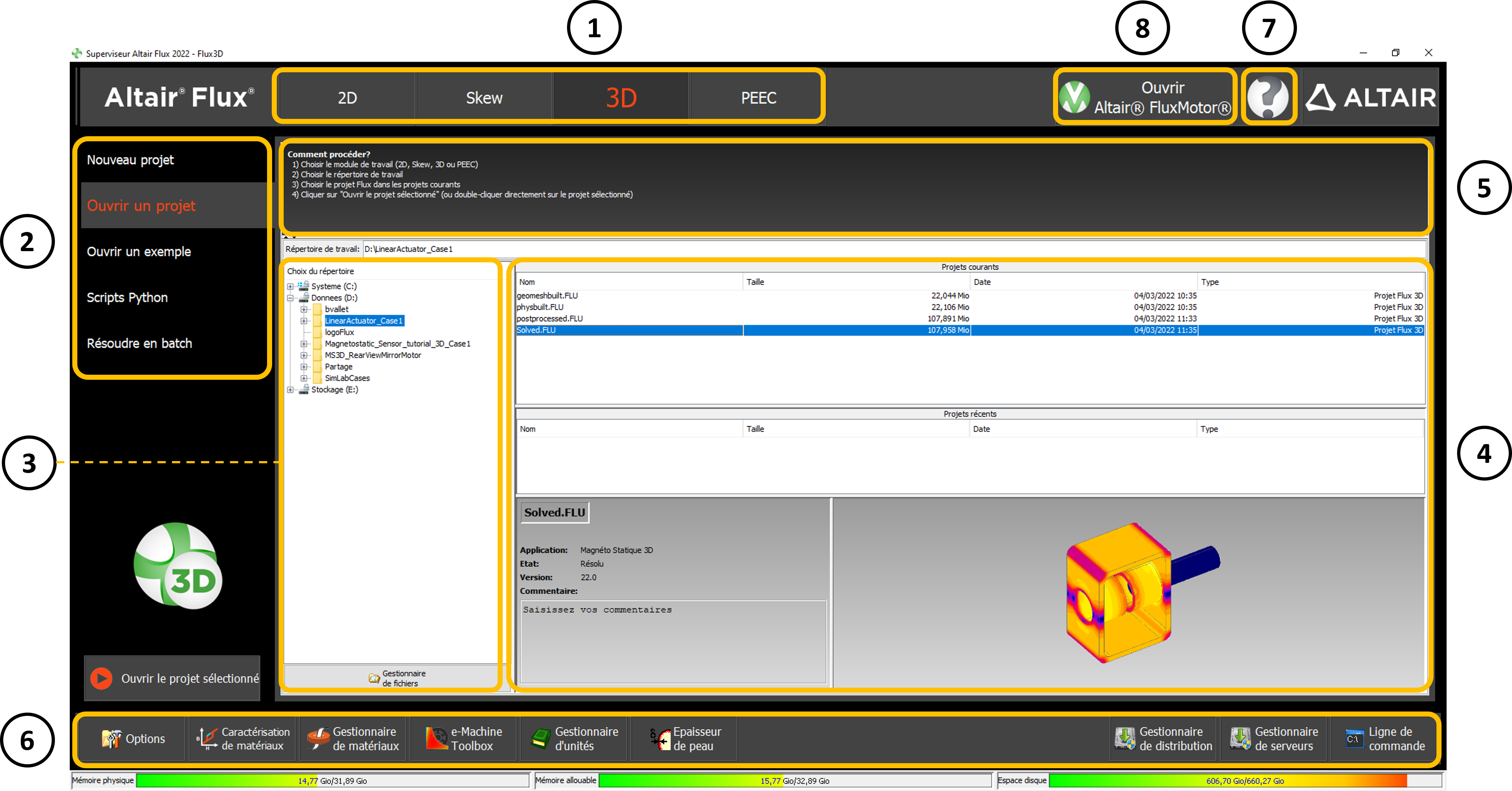

La fenêtre du Superviseur
La fenêtre du Superviseur est constituée de plusieurs zones. Les différentes zones sont identifiées sur la figure ci-dessous, puis détaillées dans les blocs suivants.
Les différentes zones du Superviseur et leurs fonctions sont présentées dans le tableau ci-dessous.
Zone Fonction
1 : Dimensions
L'utilisateur choisit le module dans lequel il souhaite modéliser son projet :
2D, Skew, 3D ou PEEC
2 : Contextes
L'utilisateur a le choix entre plusieurs contextes d'utilisation du superviseur :
  • Nouveau projet
  • Ouvrir un projet
  • Ouvrir un exemple
  • Scripts Python
  • Résoudre en batch
3 : Répertoire de travail
L'utilisateur choisit un répertoire de travail. Le chemin de ce répertoire est alors affiché.
Il est possible de gérer les dossiers et les fichiers à l'aide du bouton :
4 : Zone personnalisée
Le contenu de cette zone est adapté suivant le contexte d'utilisation choisie.
Le bouton d'action est également personnalisé.
5 : Comment procéder ?
La procédure d'utilisation de chaque contexte est dans cette zone.
Il est possible de masquer/afficher cette zone en cliquant sur
6 : Fonctions transverses
L'utilisateur a accès également via le superviseur à des fonctions transverses (fonctions propres à Flux) :
7 :
Cette icône permet d'accéder :
  • Altair® Flux® Documentation locale
  • Altair® Flux® Documentation en ligne
  • Altair® Flux® Starting guide
  • Altair® Flux® Découvrez les nouveautés
  • Altair® Flux® Vidéos
  • Altair® Flux® Forum
  • Télécharger sur Altair One™ - Marketplace
  • Licence
  • A propos de Altair® Flux®
8 : Altair FluxMotorTM Ce bouton permet d'ouvrir le superviseur de FluxMotor
