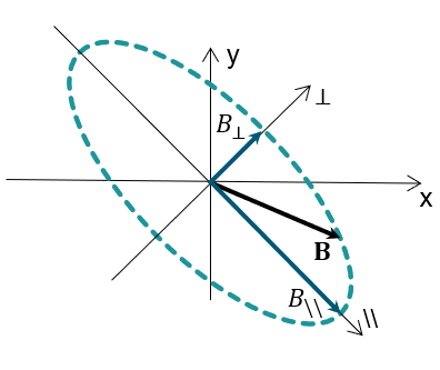

En présence de champs tournants la caractéristique By = f(Bx) peut prendre la forme d'une ellipse il est donc plus judicieux de décomposer le vecteur de l'induction homogénéisé de la sorte :
avec :
  • B : l'induction dans la direction longitudinale
  • B : l'induction dans la direction transverse
Ces deux axes correspondent au petit et grand axes de l’ellipse décrite dans la figure : Figure 1
Figure 1. Caractéristique By = f(Bx)

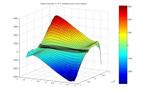

Surface caractéristique H(B, dB/dt) :
Pour chacun des matériaux, la surface caractéristique H(B,dB/dt) est relevée sur un banc de type Epstein adapté à des essais à moyenne fréquence.
Un exemple de ce type de surface est représenté sur la figure ci-dessous.
Figure 2. Surface H(B, dB/dt)

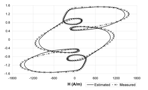

Des courbes B(H) de ce type peuvent alors être obtenues, permettant des calculs de pertes fer assez précis.
Figure 3. Induction sinusoïdale & 5ème harmonique à 200Hz
