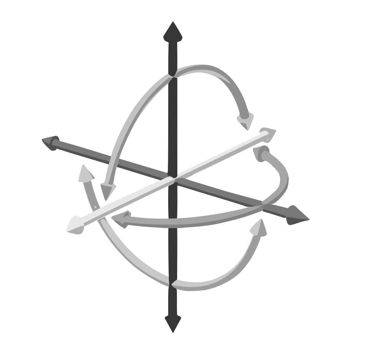

Il y a 6 possibilités de mouvements, 3 translations et 3 rotations avec des directions indépendantes:
Si on s'oriente dans l'espace à l'aide d'un repère orthonormé (O,x,y,Z) les 6 degrés de liberté s'expriment ainsi :
Degré de liberté 3D 2D
Translation suivant l'axe X
Translation suivant l'axe Y
Translation suivant l'axe Z
Rotation autour de l'axe X
Rotation autour de l'axe Y
Rotation autour de l'axe Z

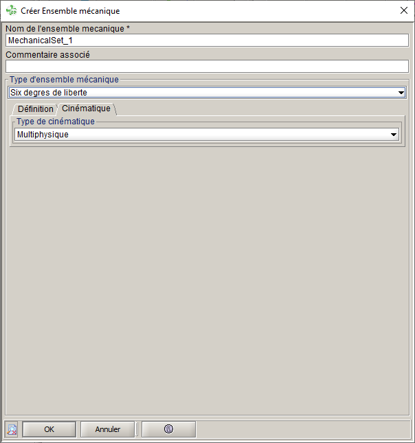

  1. Ouvrir la boite de dialogue de création de l'ensemble mécanique:
    Cliquer sur Physique > Ensemble mécanique > Créer
  2. Choisir le nom de l'ensemble mécanique
  3. Choisir le type Six degrés de liberté
  4. Dans l'onglet Définition, choisir le Système de coordonnées
  5. Dans l'ongletCinématique, choisir Multiphysique pour le Type de cinématique
    Note: Il n'y a pas de choix à faire, le type Multiphysique est le seul choix possible (pas de charge couplée ou de vitesse/position imposée pour ce type d'ensemble mécanique)
  6. Valider en cliquant sur OK

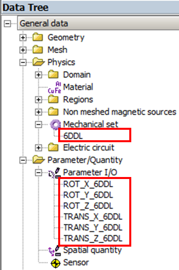

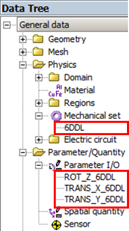

    → l'ensemble mécanique est crée et affiché dans l'arbre des données
    → Les paramètres E/S sont automatiquement crées ( six pour un projet 3D, et trois pour un projet 2D)
    Arbre des données d'un projet 2D Arbre des données d'un projet 3D
