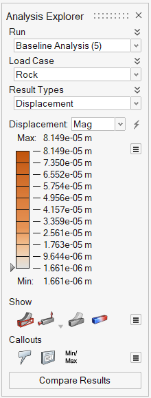

  1. 構造リボンで解析結果の表示ツールを選択し、解析エクスプローラを開きます。
  2. 表示する実行荷重ケース結果タイプを選択します。
  3. 結果がモデリングウィンドウに表示されます。結果の表示方法を変更するには、結果スライダーを使用します。
    • 結果スライダーの上限または下限を変更するには、上限または下限をクリックして新しい値を入力します。
    • 結果にフィルターをかけて、指定した値より大きい結果を伴うモデル上の領域をマスクするには、結果スライダー上の矢印をクリック&ドラッグします。
    • 変位を示す凡例色を変更するには、結果スライダーの横にある アイコンをクリックして凡例色を選択します。

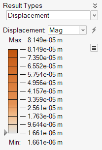

変位
変位結果タイプには、荷重とサポートの適用時にモデルが変位または変形する状態が示されますモデルの最も濃いオレンジ色の領域に、最も大きな変位が生じています。
変位結果は、線形静解析および共振解析の両方について作成されます。変位は、コンセプトを生成する前のベースライン解析時と一般的解析時の両方でチェックすることが重要です。静解析では、各荷重ケースについて以下が考慮されているかをチェックすることが重要です。
桁数
変位の値に問題はないか?長さ100 mmのコンポーネントに1000 mmの変位が生じた場合、荷重の大きさに問題があるか、モデルが適切にサポートされていないことを示唆しています。また、材料プロパティに問題がある場合にもこの問題が生じます。
変形の形状
荷重ケースごとにアニメーションを表示することで、構造が正しく変形していることを確認できます。通常、荷重またはサポート、あるいはその両方が正しく設定されていないと、異常な挙動を示します。

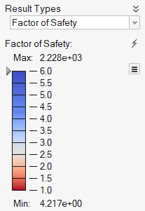

安全係数結果タイプは、応力による降伏のおそれのあるモデル領域を示します。パートの材料ごとの安全係数は、モデルの全体的安全係数を測定するときに計算の対象となり、以下の式で計算されます。
安全係数 = 材料降伏応力 ÷ フォンミーゼス応力
安全係数が1.0以下であると、パートは破壊する可能性があります。デフォルトでは、最小安全係数1.0にほぼ等しい領域は赤色で表示され、パートが破壊する可能性が高い場所が示されます。
安全係数解析の精度は、荷重、材料、およびモデルの入力データの精度に依存します。すべての応用例に適した決定的な安全係数というものは存在しません。

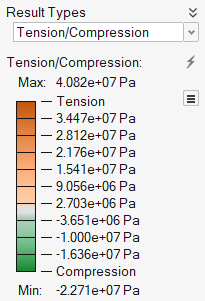

引張と圧縮
引張りと圧縮の結果タイプは、モデルのどの領域が引っ張り、あるいは圧縮の状態にあるかを示します。これらの結果は、符合付きフォンミーゼス応力結果から得られます。

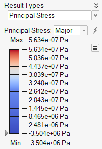

主応力
解析エクスプローラの結果には、最大主応力と最小主応力が組み込まれたいくつかの応力タイプが含まれています。これらの応力結果は、パートのパフォーマンスと耐久性を予測するためのさまざまな破壊理論で使用できます。
デフォルトでは、赤色で表示された領域はピーク応力(選択した荷重ケースで表示されている最高応力)を超えています。凡例の一番上の数値をモデル内の材料の降伏応力に変更するには、解析エクスプローラの結果スライダーの横にある アイコンをクリックします。また、一番上の数値をクリックしてカスタム値を定義することもできます。

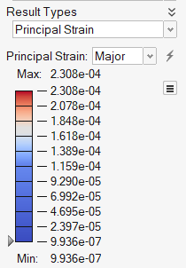

主ひずみ
解析エクスプローラの結果には、最大主ひずみと最小主ひずみが組み込まれています。
主ひずみ
特定のひずみテンソルSについて、以下の3次方程式の根として3つのプリンシパルが得られます。
場所:
ひずみテンソルの場合、せん断成分 は「テンソルせん断ひずみ」フォーマットです。様々な各種ソルバーが2つのフォーマットのうちどちらかでせん断ひずみを出力します。「エンジニアリングせん断ひずみ」と「テンソルせん断ひずみ」です。「エンジニアリングせん断ひずみ」は「テンソルせん断ひずみ」の2倍です。「エンジニアリングせん断ひずみ」でせん断ひずみのあるすべてのソルバーデータは、プリンシパルを計算する前に「テンソルせん断ひずみ」に変換されます。これには、OptiStructとSimSolidの一部のソリューションが含まれます。
デフォルトでは、赤色で表示されている領域には選択した荷重ケースで最も高いひずみがあります。

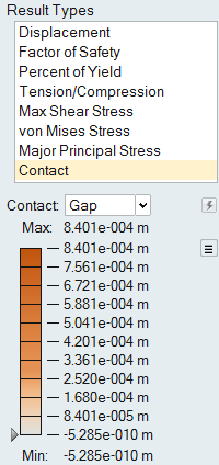

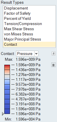

接触(結果)

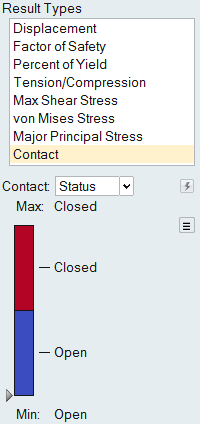

接触結果タイプを使用すると、接触のギャップ、ステータス、および圧力を表示して、接触が適切に動作していることを確認できます。また、法線力、接線力、およびトラクション力の接触力の結果を抽出します。
一般的な使用例として、パイプフランジ内のガスケット領域の接触圧力を確認することで、ガスケット漏れのないことを確認できます。
この接触結果タイプは、次の場合にのみ使用できます。
  • モデル内に接触すると定義した接触があること(固着に対して)。
  • 線形静解析は、スライドまたは分離の接触タイプを定義して実行されていること。
上記の条件が満たされている場合、解析全体の一環として接触解析が自動的に実行され、解析エクスプローラに結果タイプとして表示されます。

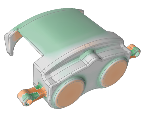

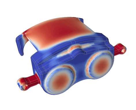

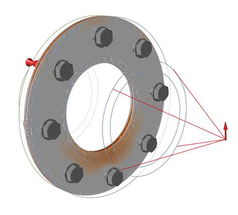

図 1. 例1:接触ギャップ結果

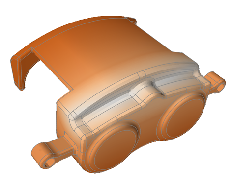

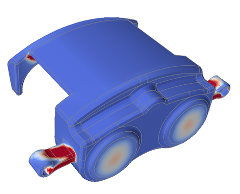

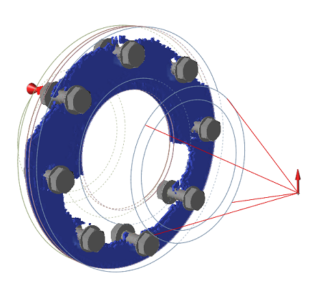

図 2. 例2:接触ステータス結果

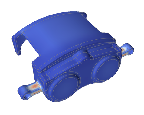

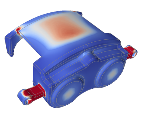

図 3. 例3:接触圧力結果
