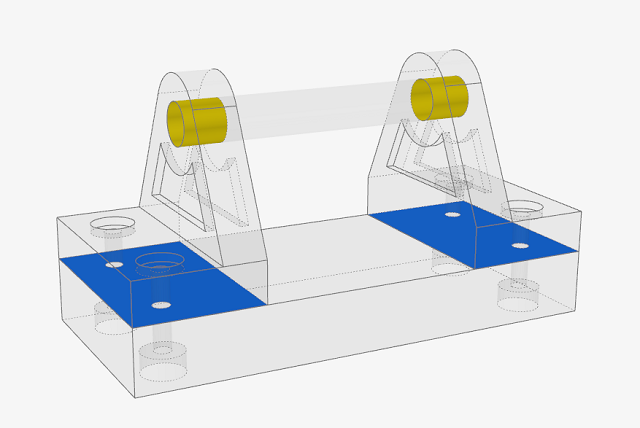

このツールは、モデル内で可能性のある接触を検出します。接触が見つからない場合は、検索距離を手動で伸ばして、パート間の接触を見つけることができます。
図 1. 接触が定義されているモデル

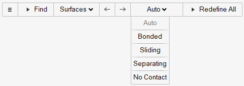

マイクロダイアログオプション
選択した接触をクリックして、マイクロダイアログを開き、タイプを変更します。オプションは、固着、スライド、分離、接触無視です。
- パートが互いに固着または接着されている場合は、固着を選択します。
- パート間で相対スライドがある場合は、スライドを選択します。
- 相対するパートが分離できる場合は、分離を選択します。
- パートが互いに近接しているが接触させない場合は、接触無視を選択します。

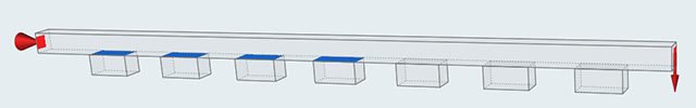

図 2. 自動検索の距離
このモデルの梁とブロックの最小距離は、0.0〜0.06 mmです。検索距離を手動で0.03 mmに設定すると、最小距離が0.03 mm以下の最初の4つの接触が検出されます。

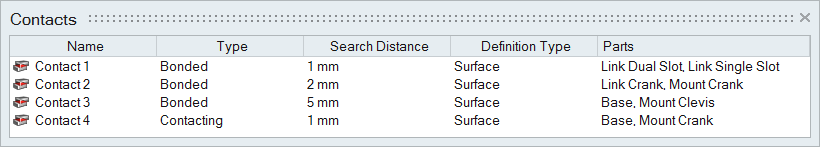

接触テーブル
接触テーブルには、接触のタイプ、接触に接続されているパートなど、モデルにあるすべての接触の一覧が表示されます。
接触ツールの
サテライトアイコンをクリックして、テーブルを開きます。
接触テーブルにリストされた検索距離は、最小部材ギャップ(2つのパート間の正確な最小距離)を示します。このテーブルで定義する個々の接触の検索距離は、ガイドバーの検索オプション
で定義するグローバル自動検索距離をオーバーライドします。

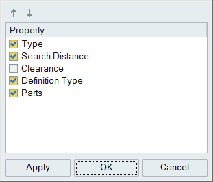

| カラムを追加または削除する | カラムヘッダーを右クリックします。 |

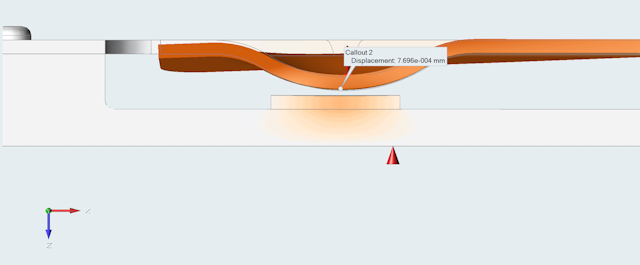

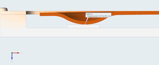

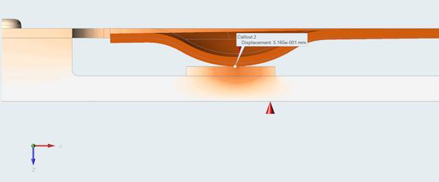

図 3. 元のモデル. ボタンとそれに対応する接触パートとの間には0.5 mmのギャップがあります。
図 4. 接触無視. 屈曲は0.5 mm未満であるため接触は発生しません。
図 5. 接触. 屈曲0.5 mm以上であるためパート間で接触が発生します。
図 6. 接触の強制. 隙間が0.0のとき、パート間の接触が強制されます。
