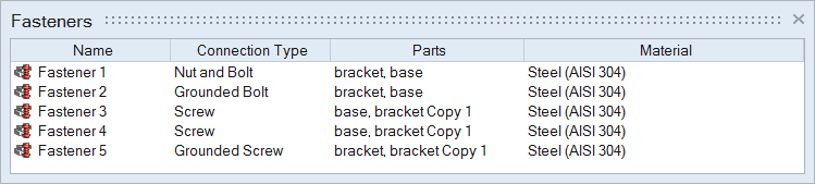

締結テーブル
締結テーブルには、結合のタイプ、結合に接続されているパート、割り当てた材料など、モデルにあるすべての締結の一覧が表示されます。
接触ツールの
サテライトアイコンをクリックして、テーブルを表示します。
図 1. 締結テーブル
テーブルデータは次の操作で編集できます。
| 動作 | 操作 |
| 締結の名前を変更する | テーブル内のセルを選択し、もう一度クリックしてフィールドを編集可能にします。 |
| 結合タイプまたは材料を変更する | テーブル内のセルを選択し、リストから別のオプションを選択します。 |
| カラムをソートする | カラムヘッダーをクリックします。続けてクリックすると、昇順と降順を切り替えられます。 |
| カラムを追加または削除する | カラムヘッダーを右クリックします。 |
