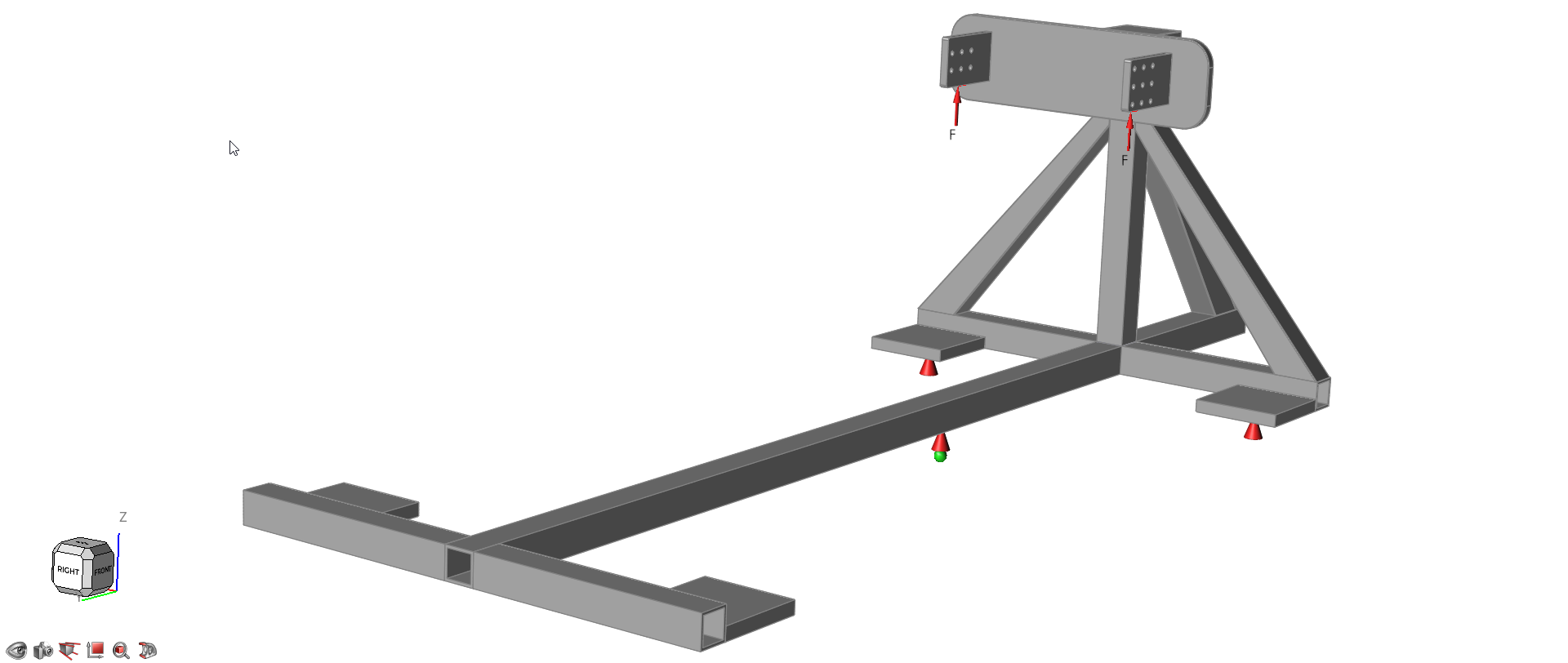

DOEモデルを開く F7キーを押してデモブラウザを開きます。 構造フォルダで、Design_Explorer_DOE_Fixture.stmodファイルをダブルクリックしてモデリングウィンドウにロードします。 モデルがロードされます。 ソルバーとしてSimSolidを選択します。 ファイルメニューで、プリファレンスボタンをクリックします。 Inspire > 実行オプション > 解析ソルバーで、SimSolidを選択します。 モデリングウィンドウの右下隅で、表示単位系をMMKS (mm kg N s)に設定します。

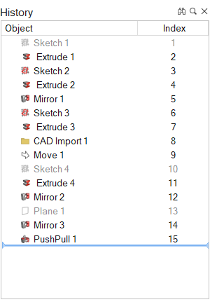

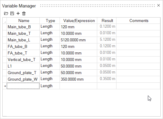

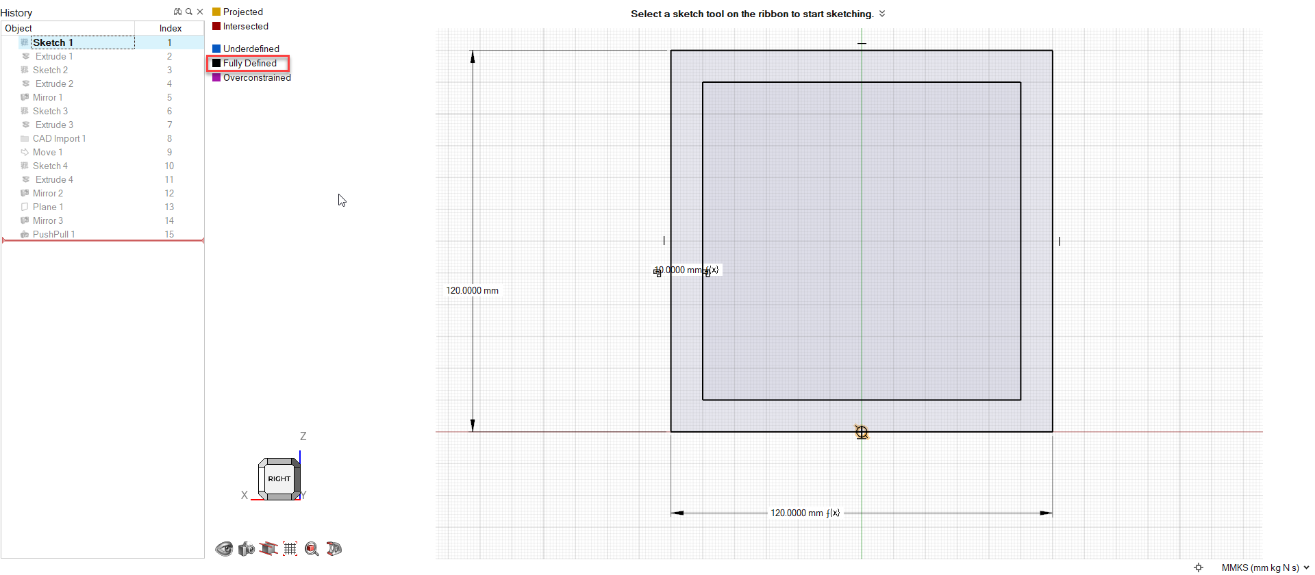

完全に定義された幾何学変数をレビューする 形状リボンで、変数ツールを選択します。 変数マネージャーが表示されます。これらの変数はスケッチ時に生成されたものです。幾何学的変数を作成する際には、すべてのパートがモデル内で完全に制約されていることを確認することがベストプラクティスです。変数の作成方法の詳細については、ビデオチュートリアル:パラメトリックパートの作成を参照してください。 Main_tube_Lの場合、長さが5120 mmであることを確認します。 変数マネージャーを閉じます。 F6キーを押して構造履歴ブラウザを開きます。 スケッチ1をダブルクリックします。スケッチは黒く表示され、完全定義されていることを示します。 押し出し1をダブルクリックします。ここでMain_tube_L変数が定義されました。完全なエントリを表示するには、範囲フィールドをクリックし、左側にずっとスクロールします(4120.0000 mm)。モデルのこの部分は完全に定義されています。 押し出しツールを閉じます。 構造履歴ブラウザーを閉じます。

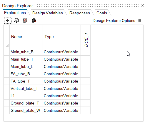

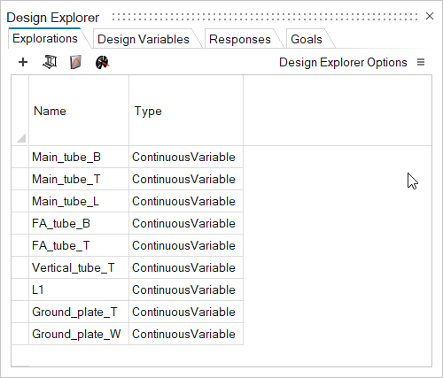

DOEを作成して変数をアクティベートにする 設計探索リボンから、探索ツールを選択します。 他の変数にリンクされていない幾何学変数は、すべて自動的に設計変数に変換されます。 探索タブで、+ 探索の追加をクリックしてDOEを選択します。 アクティブDOEが作成されます。 DOE_1で、空白のセルを選択してすべての変数をアクティベートします。

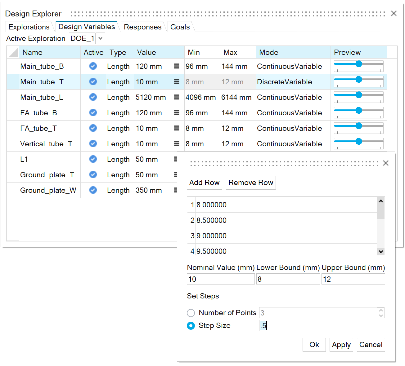

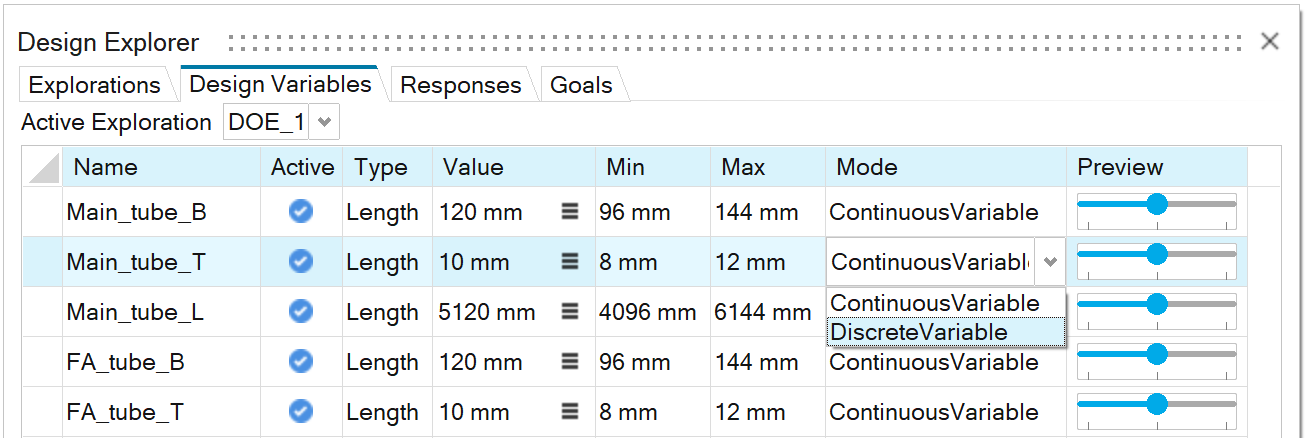

設計変数を調整・レビューする 設計探索リボンで、設計変数ツールを選択します。 最小値と最大値は、変数の初期値から自動的に生成されます。Main_tube_B=120 mm + 22.2%でMin=96mm、Max=144mmとなります。 Main_tube_Tの場合、モードを離散変数に変更します。 Main_tube_T行の値セルで、 を選択すると、さらにオプションが表示されます。 ステップサイズをオンにしてから、0.5を入力します。 これで、Main_tube_Tの長さが8mmから12mmまで0.5mm刻みで離散的に設定されました。 OKをクリックします。 設計をプレビューするには、プレビュースライダーをドラッグします。任意の設計変数の最小、最大、初期値の組み合わせをプレビューできます。 Main_tube_Lのプレビュースライダーの左側をクリックし、この変数の最小値を確認します。グラフィックス領域で設計変更に注目してください。 Main_tube_Lのプレビュースライダーの右側をクリックし、この変数の最小値を確認します。グラフィックス領域で設計変更に注目してください。 注: 設計変数ツールを終了すると、すべての変数が初期値に戻ります。

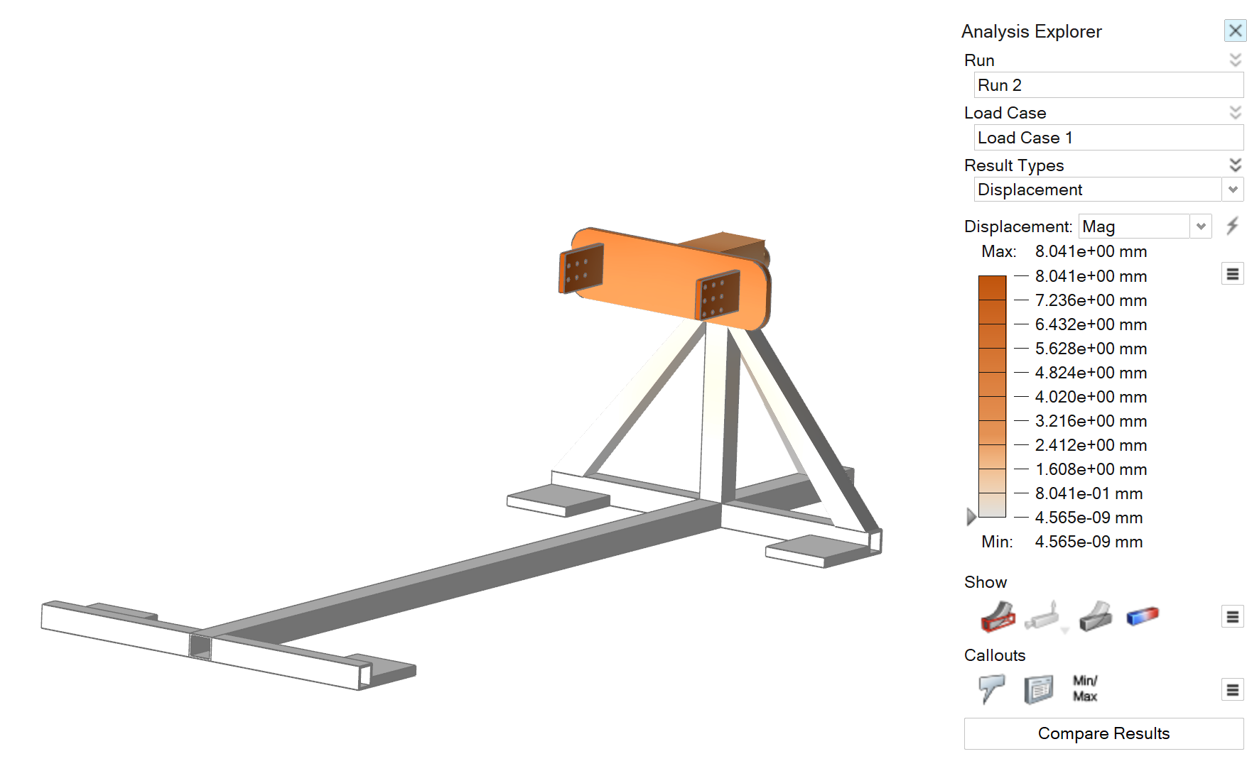

DOEの実行中に完了した実行をレビューする 完了した実行結果がDOEの進行中に読み込まれるため、モデルの運動学と境界条件を事前に検証することができます。 次を実行できます。 動作 操作 実行結果のレビュー 実行状況ダイアログのステータスカラムで、完了した実行をダブルクリックします。 実行エラーの表示 実行状況ダイアログのステータスカラムで、計算エラーをマウスオーバーすると、想定されるエラーメッセージが表示されます。 エラーログのレビュー 実行状況ダイアログで、計算エラーを右クリックし、実行フォルダを開くを選択します。 すべての実行が完了したら、実行状況ダイアログを閉じます。

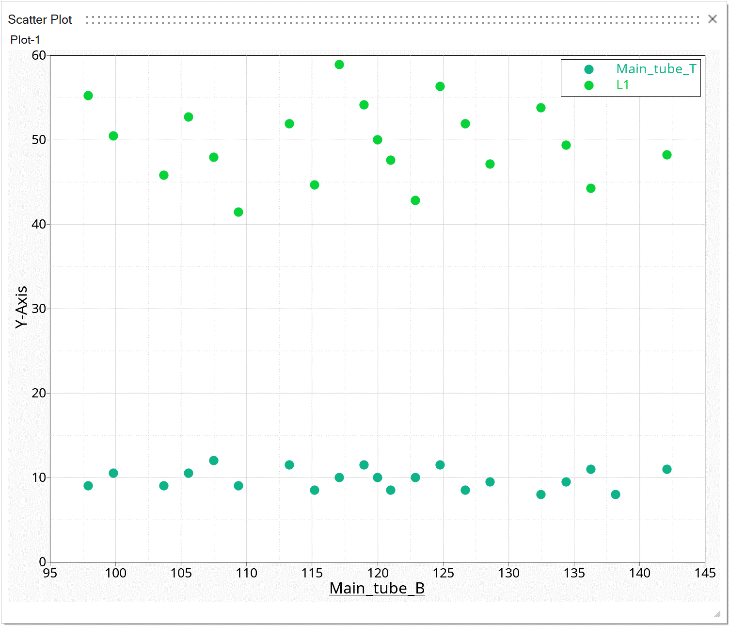

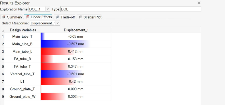

DOE実行結果を検討する 設計探索リボンから、結果エクスプローラツールを選択します。 結果エクスプローラブラウザが開きます。結果には4つのタブがあります。サマリー、線形効果、トレードオフ、散布図プロットです。 サマリーテーブル タブを選択します。 サマリーテーブルは、探索の実行ごとのサマリーが表示されます。列には、各実行での入力設計変数値と、対応する応答値が表示されます。詳細については、サマリーテーブル をご覧ください。 線形効果 タブを選択します。 線形プロットは、選択された応答のモデルに対する設計変数の相対効果を表示します。数字が大きいと、他の変数と比較して、与えられた変数の影響がより大きいことを示します。効果の色分けは、指定された効果が正の効果または負の効果であることを示します。正の効果は青の濃淡で表示され、設計変数の正の変化が応答に正の変化をもたらすことを示します。 負の効果は、茶色の濃淡で表示され、設計変数の正の変化が、応答で負の変化をもたらすことを示します。FA_Tube_Bの線形効果は-2.021で、チューブベースの幅が増加すると、変位応答が減少することを意味します。最小設計変数96 mmから最大設計変数144 mmまでの完全な線形効果は約-2 mmとなります。 詳細については、線形効果をご覧ください。 トレードオフ タブを選択します。 トレードオフでは、線形効果計算を使用して実行したかどうかに関係なく、異なる設計変数から生じる応答値を予測できます。この場合、範囲内の任意の変数を設定して、計算された応答値を取得できます。詳細については、トレードオフをご覧ください。 散布図プロット タブを選択します。 散布図プロットは、変数間の傾向や関係を示す2次元プロットです。詳細については、散布図プロットをご覧ください。 最適化形状の保存とエクスポートの方法については、形状と結果のエクスポート を参照してください。
