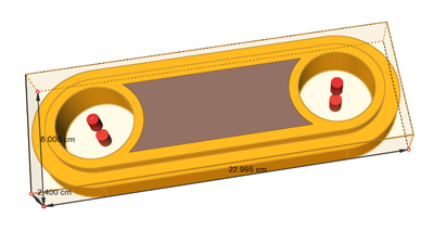

測定ボックス
測定ボックスツールを使用して、選択したパートまたは生成した形状の境界ボックスの寸法を測定します。

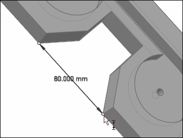

距離の測定
距離の測定ツールを使用して、2点間の距離を測定します。

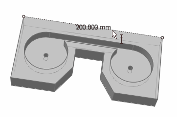

長さ測定
長さ測定ツールを使用して、エッジの長さのほか、円や円弧の半径、円筒の直径や長さを測定します。

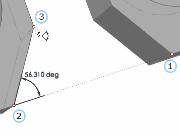

角度測定
角度測定ツールを使用して、3点で形成される角度を正確に計測します。
