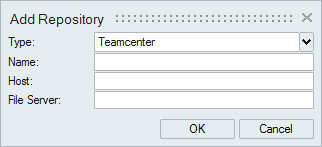

保存場所の追加
PDMシステム上でファイルを管理するための保存場所を追加します。
最初に、以下の手順を実行する必要があります。
- InspireをPDMシステムに統合します。
- 保存場所の名前、ホスト名、およびファイルサーバー上の領域をネットワーク管理者から入手します。

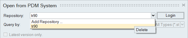

保存場所の削除
不要になった保存場所を削除します。

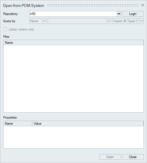

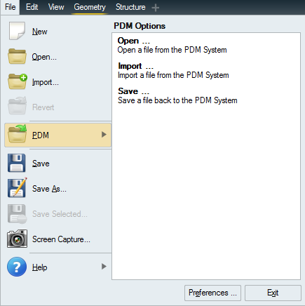

PDMシステムからファイルを開く
PDMシステムにあるモデルを開く操作、PDMシステムに保存されているモデルをインポートする操作、そのようにインポートしたモデルを現在のモデルにマージする操作が可能です。
- 保存場所を追加します。
- PDMシステムにログインします。
- PDMシステムから開くウィンドウで更新されたパートのチェックを選択すると、クエリ結果が自動的に更新されます。未更新の部品は、ファイル一覧に赤字で表示されます。のタイマー設定を使用して、更新をチェックする頻度を調整できます。
- 以前に検索したパート、名前、IDはドロップダウンリストから選択することができます。

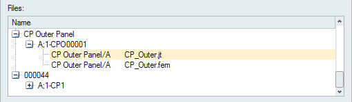

- Teamcenterの場合、ファイルの改訂番号は、親ノードの下の子として表示されます。Windchillでは、親ノードはコンテナです。実際のファイルとその改訂版はコンテナノードの下にリストされます。

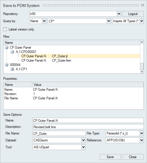

PDMシステムにファイルを保存
PDMシステムにファイルを保存します。
- 保存場所を追加します。
- PDMシステムにログインします。
