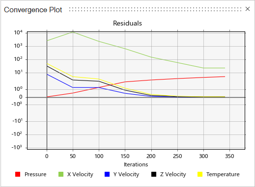

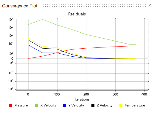

    此时显示收敛图。默认情况下,显示的是数值收敛。该图显示了残差错误与压力迭代情况,x、y 和 z 方向上的速度,以及温度。
  • 当曲线收敛为 0 时,您可以提前停止仿真,查看结果。

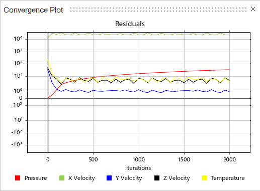

  • 然而,如果曲线陡然上升和下降,您需要修正模型设置,并运行新的仿真,从而产生有效结果。
