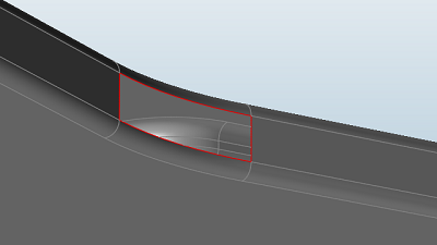

如果“补块”工具查找到一组可构成闭环的开放边,那么点击红边即可封堵孔洞。
图 1. 填补的曲面

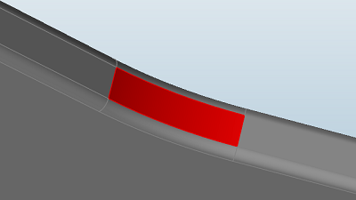

如果选择无法构成封闭区的两组边或线,那么“补块”工具将会在两组之间创建一个曲面。
图 2. 桥接的曲面填补丢失的曲面
填补可构成闭环的开放区域,或在两条未构成封闭区的开放边之间创建一个桥接。

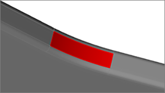

点击一次选中有问题的曲面,然后再次点击即可将其删除。
图 3. 以红色显示的重叠曲面

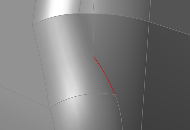

定义要补块的区域
逐个选择开放的边定义要补块的区域。
