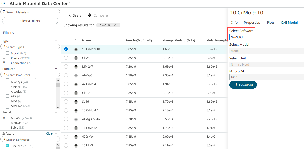

  1. Altair Oneアカウントにログインします。
  2. Material Data Centerを開きます。
  3. FiltersリストのSoftwareの下でSimSolidを選択します
    SimSolidにインポート可能な材料が表示されます。
  4. 材料をダブルクリックするかDetailsボタンを選択します。
  5. 情報ウィンドウで、CAE Modelタブを選択します。
  6. Select Softwareの下で、ドロップダウンメニューからSimSolidを選択します。
  7. Downloadをクリックします。
  8. ダウンロードしたら、ファイルを解凍します。
    Note: 応力-歪み曲線が関連付けられた材料には、材料データと応力-歪み曲線データの2つのファイルがあります。
