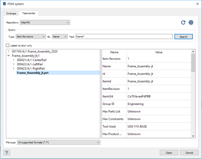

コンテンツをクエリして参照します。
- クエリのタイプとして、Item、Revisions、またはCAE Model Revisionsを選択します。
- クエリのコンテンツとして、Item、ID、Name、またはRevisonを選択します。
- 検索テキストを入力してSearchをクリックします。
- Optional:
検索結果に最新バージョンのファイルのみを表示するにはLatest revison onlyを選択します。
ウィンドウに検索結果が表示されます。アセンブリで<をクリックすると、そのアセンブリの表示を拡張できます。各プロパティはPDMシステムで定義されているので、このダイアログでは編集できません。ツリーのアイテムを右クリックして、context menuでGet more propertiesを選択することで、表示されていないプロパティを表示できます。
ファイルを選択し、Openをクリックしてジオメトリをインポートします。
マスターファイルを選択するとアセンブリ全体を開くことができ、単一のファイルを選択するとパートを開くことができます。
- Optional:
ウィンドウの下部では、ファイルタイプに基づいてファイルを抽出できます。
選択したタイプのファイルのみがインポートされます。
Tip: クエリの作成では、たとえばFrame Assemblyを検索するには、Nameによるクエリを選択してテキストFrame*を入力します。
