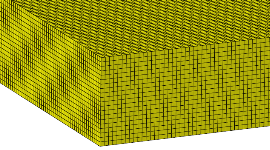

  4. 追加のOptiStructモデルは、高密度(800,000要素)のメッシュを用いて実行されました。厚さ方向に20個の線形HEX要素が使用されました(Figure 2)。これは良好な比較と思われます。
    Figure 2. OptiStructメッシュ
