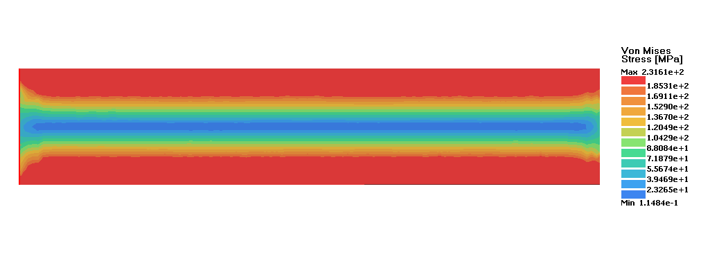

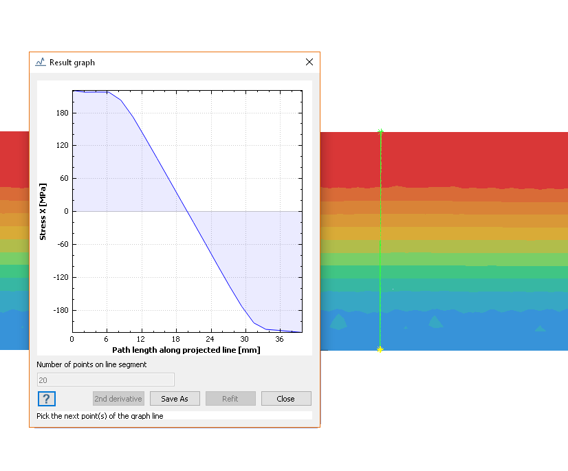

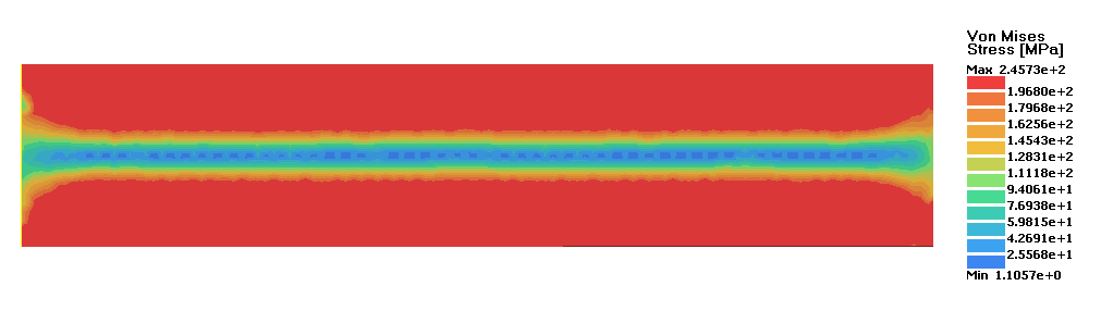

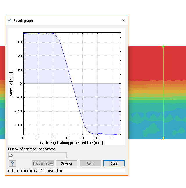

以下の表は、下の図に示されているシミュレーション結果をまとめたものです。
| モーメントM [N*m] |
SOL基準、弾性コアのサイズ [mm] |
SimSolid、弾性コアのおおよそのサイズ [mm] |
%差異 |
| 776.893 |
10.0 |
12.0 |
20.00% |
| 847.518 |
5.0 |
6.0 |
20.00% |

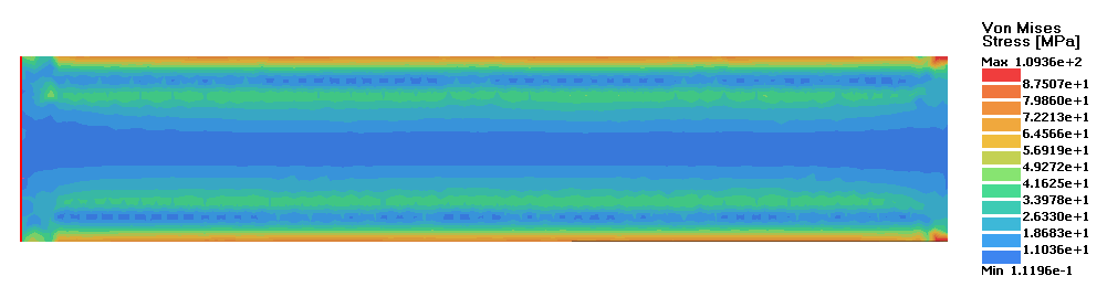

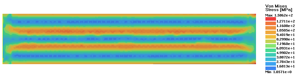

| モーメントM [N*m] |
SOL基準、最大変位 [mm] |
SimSolid、最大変位 [mm] |
%差異 |
| 776.893 |
3.468 |
3.351 |
-3.37% |
| 847.518 |
6.937 |
6.918 |
-0.27% |
