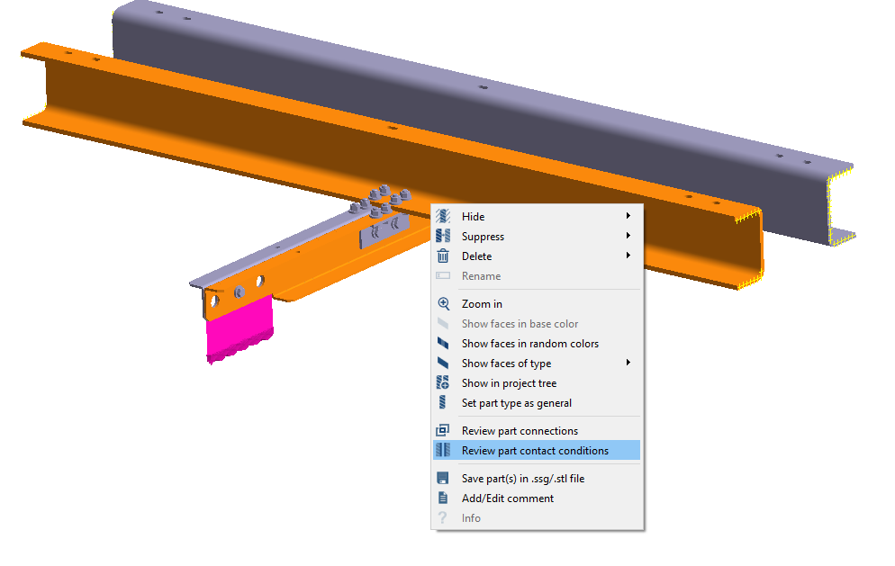

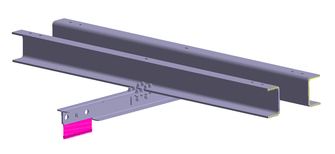

  1. modeling windowで、オレンジ色にハイライトされたモデルのパートを選択します。 Figure 2

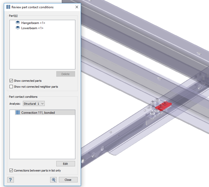

  2. ハイライトされたパートを右クリックして、context menuからReview part contact conditionsを選択します。

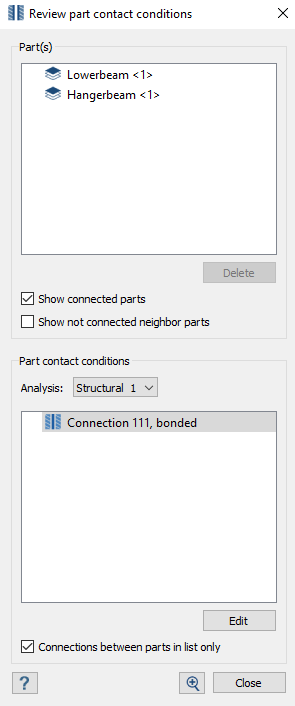

    選択したパートの現在の接触条件を示す確認ダイアログが開きます。
    Figure 3.
接触条件の変更
  1. Review part contact conditionダイアログで、接触条件を選択します。
    Figure 4.

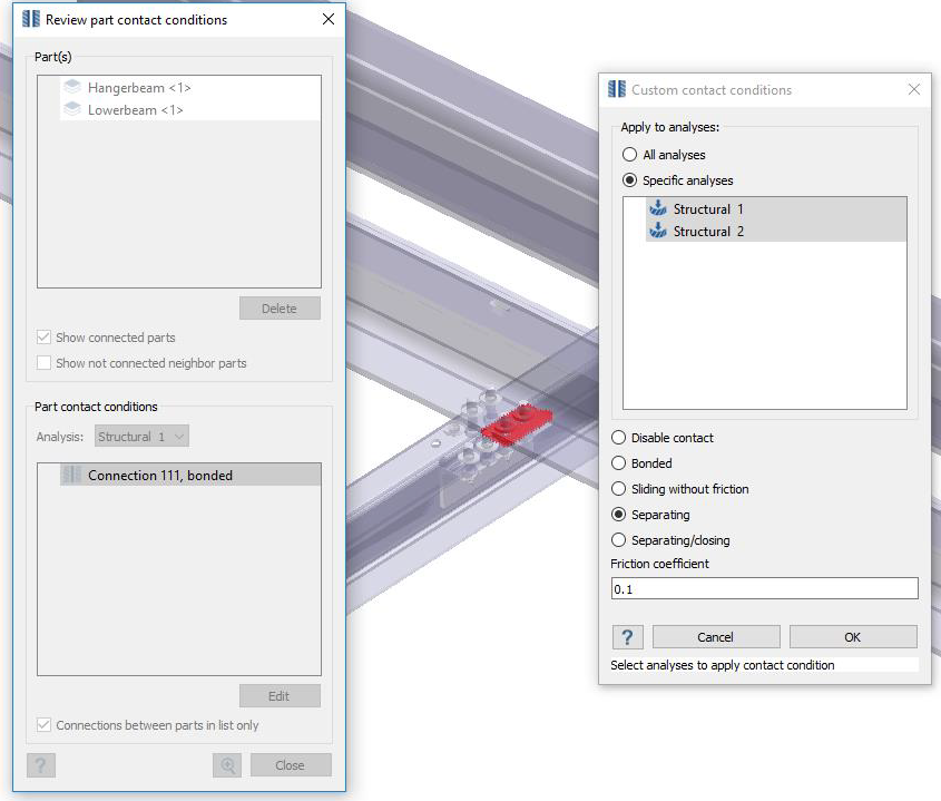

  2. Editをクリックします。

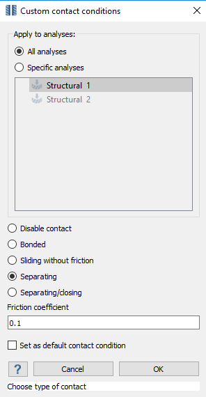

    Custom contact conditionsダイアログが開きます。すべてのサブケースがダイアログに一覧表示されます。
    Figure 5.
  3. ダイアログで両方のサブケースを選択し、Separating contactラジオボタンを選択します。
  4. Friction coefficientを0.1に設定します。
  5. OKをクリックします。

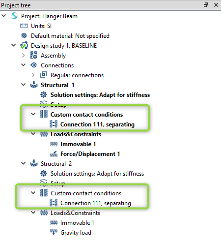

    カスタム接触条件がProject Treeに一覧表示されます。

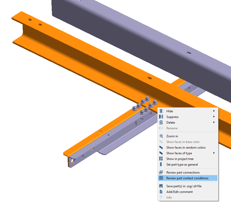

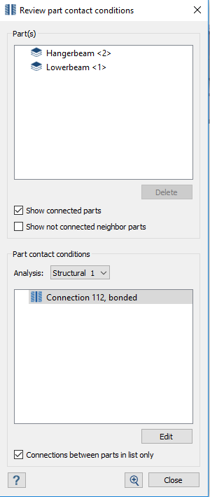

    2. 選択したパートを右クリックして、context menuReview part contact conditionsを選択します。
    3. 選択したパートについて、以下の変更を加えながら15の手順を繰り返します。
