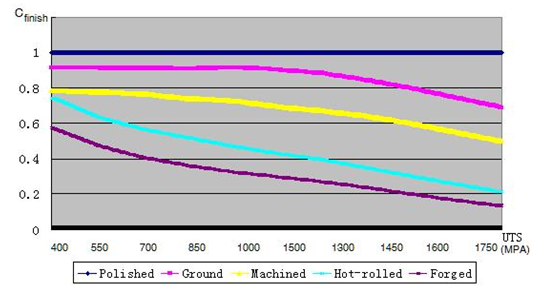

疲劳极限修正因子 考虑可能影响结构疲劳强度的因子。 表面条件(光洁度和处理) 表面条件是影响疲劳强度的一个极其重要的因子,因为疲劳失效是在表面形成的。可以考虑通过表面光洁度和处理因子来修正疲劳分析结果。 表面光洁度修正因子 Cfinish 用于描述表面的粗糙度。它显示在图表上,这些图表通过定性术语(如抛光、机械加工或锻造)对漆面进行分类。 Figure 1. 钢材表面光洁度修正因子*。 (*来源:Yung-Li Lee、Jwo.Pan、Richard B. Hathaway 和 Mark E. Barekey.Fatigue testing and analysis: Theory and practice, Elsevier [疲劳试验与分析:理论和实践],Elsevier,2005 年) 表面处理可以提高部件的疲劳强度。氮化处理、喷丸处理、冷轧处理可用于表面处理修正。也可以输入一个值来指定表面处理因子 Ctreat 在一般情况下,总修正因子为 Csur= Ctreat* Cfinish 如果处理类型为氮化处理,那么总修正为 Csur= 2.0 * Cfinish (Ctreat= 2.0)。 如果处理类型为喷丸处理或冷轧处理,那么总修正为 Csur = 1.0。这意味着您可以忽略表面光洁度的影响。 疲劳耐久极限 FL 可用 Csur 修改为:FL' = FL * Csur。对于两段 SN 曲线,转变点处的应力也可以通过乘以 Csur 进行修改。 疲劳强度折减因子 除了上述因子外,还有其他各种因子可能影响结构的疲劳强度,如凹口效应、尺寸效应和载荷类型。引入疲劳强度折减因子 Kf 来解释所有这些修正的综合效应。疲劳耐久极限 FL 可用 Kf 修改为:FL' = FL / Kf。 如果同时指定了 Csur 和 Kf,疲劳耐久极限 FL 可被修改为:FL' = FL * Csur/ Kf。
