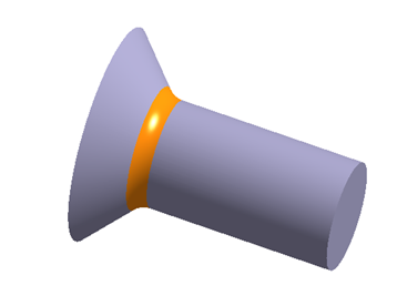

下面显示了支撑面类型的示例,例如圆柱面、圆锥面、凹环面等。
圆柱 圆锥 凹环面 其他

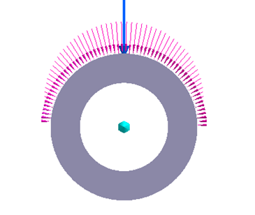

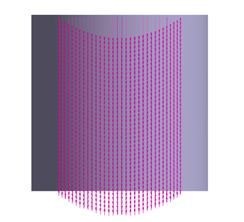

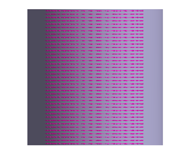

可以在同一零件的多个面上施加载荷。可以将轴承载荷作为径向和轴向的力以及扭矩施加于选定的面。
径向力 轴向力 扭矩

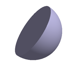

面可以是凹面(如 Figure 1 中所示)或凸面(如 Figure 2 中所示)。

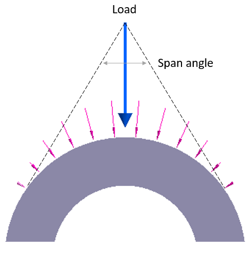

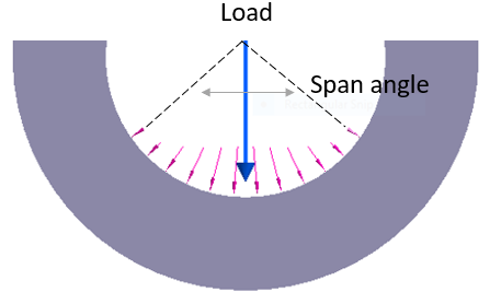

  6. 指定荷载跨度角度。
    Note: 有效荷载跨度为 10 到 180 度。
  7. 点击施加
    荷载以压力的形式施加,其大小在荷载跨度角上呈正弦分布。在非线性结构分析中,轴承压力假定为随动载荷,因为当发生大的变形时,轴承压力会随着零件几何体的变化而变化。压力始终保持在零件变形面的法线上。
