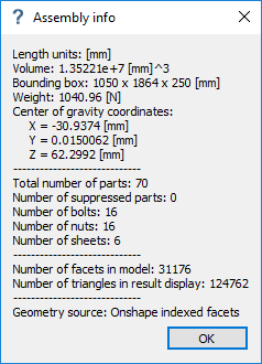

- 本教程中的悬架梁模型有 70 个零件,16 个螺栓/螺母和 32 个垫圈。

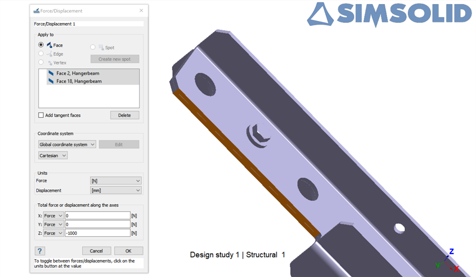

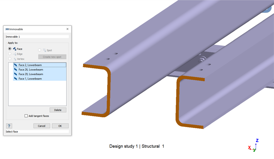

创建固定支座
创建力

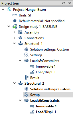

- 在项目树中,双击求解设置。
- 在对话框中,将目标设置为自定义,并将自适应求解数量增加至 4。
- 选中适应几何特征复选框。
- 点击确定。

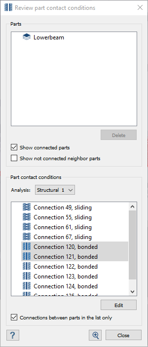

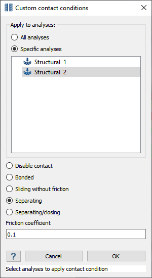

创建非线性分离接触分析

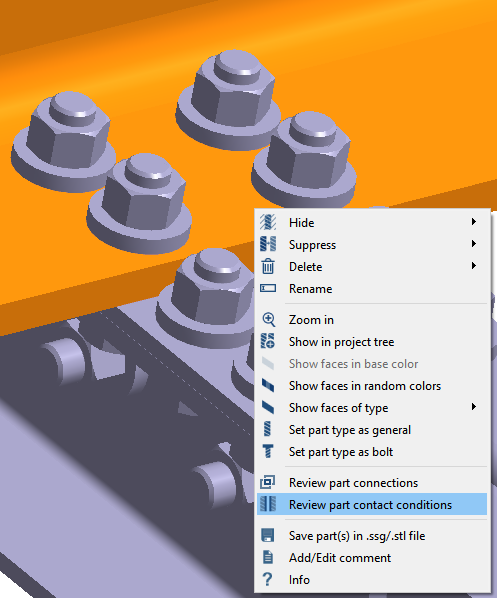

编辑接触条件
运行分析

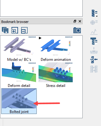

对比结果

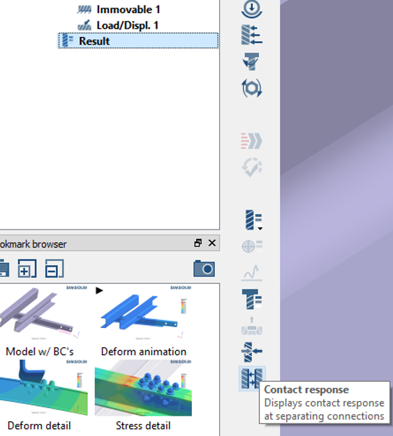

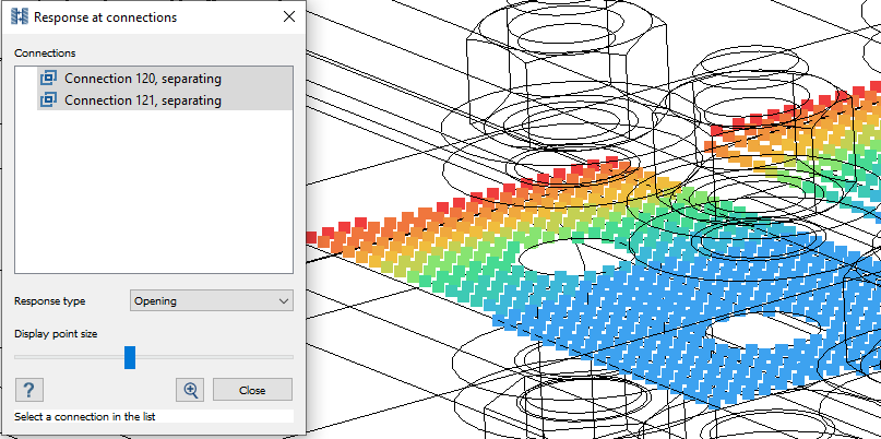

查看分离力和接触力

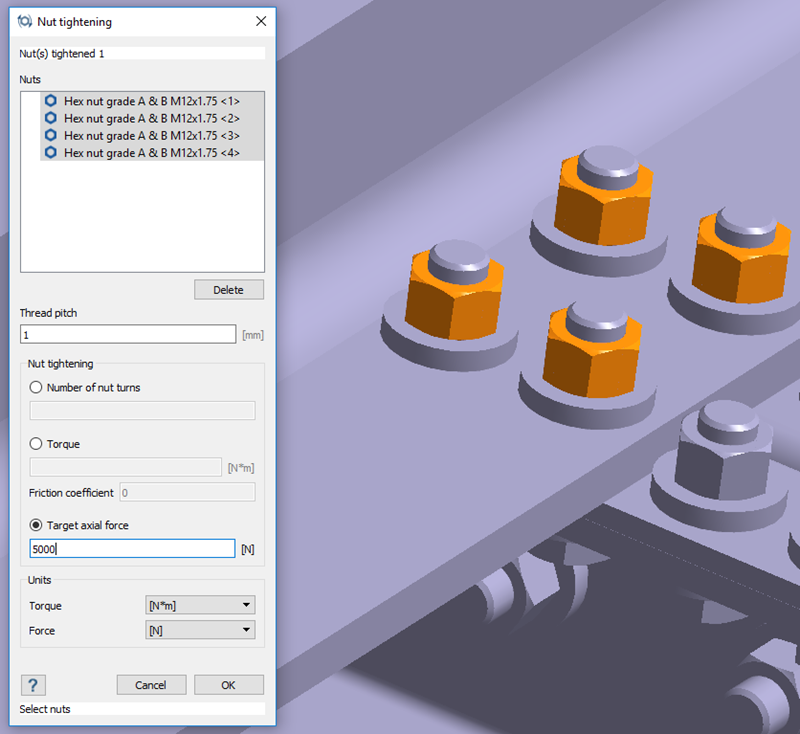

设定螺栓/螺母预紧力
运行分析
- 在项目树中,打开分析工作台。
- 点击  (求解)。 (求解)。

 (接触响应)。
(接触响应)。
 (螺母预紧力)
(螺母预紧力)
