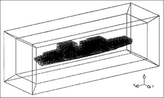

Le second exemple est celui de la modélisation d'un navire (frégate "La Fayette" de la Marine Française, représentée sur la figure ci-dessous).
La structure est composée uniquement de barreaux que l'on représente et modélise via des lignes (régions linéiques). Sur ce type de structure, relativement complexe, utiliser l'algorithme de construction de faces et de volumes est souvent très long et coûteux et génère de nombreuses faces et volumes inutiles.
Pour contourner ce problème, il faudrait pouvoir placer les lignes dans un volume d'air sans construire l'ensemble des faces et des volumes, qui ne seront pas utilisés.

Retour sur l'exemple 2
Pour éviter la construction de l'ensemble des faces et des volumes du navire,
l'utilisateur modifie la nature des points et lignes du navire (« en l'air ») puis lance la construction des faces et des volumes. Un seul ensemble de faces (limites du domaine d'étude) et un seul volume (volume d'air englobant l'ensemble des lignes et faces) sont construit.
Les points et les lignes :
- ne sont pas pris en compte pour la construction des faces et des volumes
- sont pris en compte pour le maillage et l'affectation des régions linéiques
La géométrie simplifiée sous forme de treillis de la frégate "La Fayette" est composée d'un peu plus de 3 300 points et de 8 556 lignes sur lesquelles on a imposé la nature « en l'air ». Ces points et lignes sont placés dans un volume d'air entouré de la boite infinie (soit 24 faces et 7 volumes uniquement).
