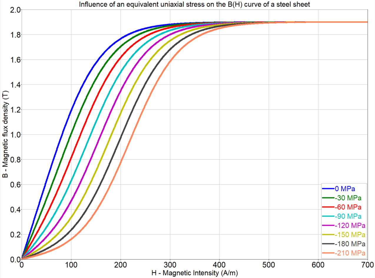

Il est important de noter que les description des deux propriétés B(H) et B(Stress) d'un matériau sont requises pour tenir compte de l'effet d'une contrainte magnéto-mécanique. Figure 1 montre les courbes B(H) calculées qui résultent de différentes valeurs de contrainte mécanique pour une tôle d'acier électrique (alliage FeSi) :
Figure 1. Exemple de courbes B(H) modifiées calculées automatiquement par Flux pour une tôle d'acier FeSi, conformément à la propriété B(Stress) couplée pour différentes valeurs de contraintes mécaniques.
- Perméabilité relative à l'origine : 10000
- Aimantation à saturation : 1.9 T
- Coefficient de courbure : 0.02.
