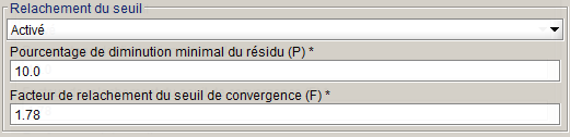

- Relâchement du seuil : cette stratégie d'adaptation du critère a pour but de
               faciliter les convergences difficiles. Le déclenchement de l'adaptation du critère
               est basé sur la décroissance du résidu entre deux itérations de Newton-Raphson
               consécutives. Si la décroissance entre ces deux résidus est inférieure à un pourcentage P (par défaut 10 %), nous considérons une situation de convergence difficile (région rouge sur Figure 1). Si une situation de convergence difficile est détectée, le seuil de convergence est multiplié par un facteur F (par défaut 1.78) pour remonter le critère et faciliter la convergence. Le pourcentage P et le facteur F peuvent être modifiés en mode avancé :
 Cette adaptation de critère est activée par défaut, sauf pour les projets 2D et 3D avec matériaux hystérétiques, les projets non-linéaires utilisant la méthode de relaxation optimale avec une étape de stabilisation et les projets Skew avec l'initialisation 2D. Cette stratégie est activée par défaut, sauf :- pour les projets contenant des matériaux hystérétiques (en 2D et 3D) ;
- lorsque la méthode optimale avec une étape de stabilisation est utilisée pour la relaxation ;
- dans les projets Skew avec la stratégie d'initialisation 2D ;
- dans les projets 2D contenant des matériaux avec une propriété magnéto-mécanique B(Stress).

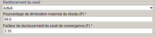

- Durcissement du seuil : cette stratégie d'adaptation du critère a pour but de durcir
               les convergences trop faciles. Le déclenchement de l'adaptation du critère est basé
               sur la décroissance du résidu entre deux itérations de Newton-Raphson consécutives.
                  Si la décroissance entre ces deux résidus est supérieure à un pourcentage P (par défaut 99 %), nous considérons une situation de convergence facile (région jaune sur Figure 1). Si une situation de convergence facile est détectée, le seuil de convergence est divisé par un facteur F (par défaut 3.16) pour descendre ce critère, rendre plus difficile la convergence et assurer la fiabilité des résultats. Le pourcentage P et le facteur F peuvent être modifiés en mode avancé :
