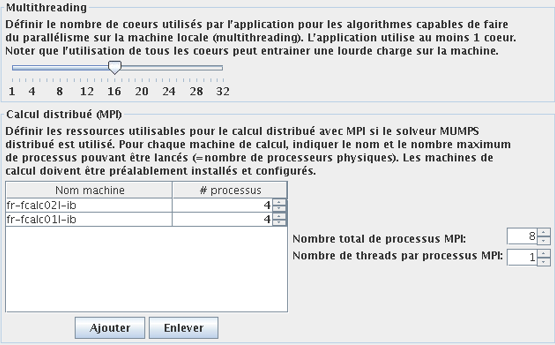

| Étape | Action |
| 1 | Au niveau du Superviseur Flux … Cliquer sur Options et sélectionner l'onglet Calcul parallèle |
| 2 | Dans la zone Multithreading, spécifier le nombre de cœurs à utiliser pour les algorithmes multithreadés (intégration et assemblage) |
| 3 | Dans la zone Calcul distribué (MPI), spécifier les ressources utilisables par le solveur MUMPS distribué. Cliquer sur Ajouter pour ajouter une première machine de calcul et spécifier son nom et le nombre maximum de processus pouvant être lancés sur celle-ci. Ce nombre doit correspondre au nombre de processeurs physiques de la machine. Répéter l'opération pour chaque machine de calcul. Modifier si nécessaire le Nombre total de processus MPI : celui-ci doit être inférieur ou égal au nombre total de processus spécifiés dans la section des machines. Modifier si nécessaire le Nombre de threads par processus MPI : dans le cas de processeurs multicœurs, il est recommandé d'utiliser autant de threads que de cœurs par processeur physique. |
| 4 | Cliquer sur Appliquer pour enregistrer les modifications |
