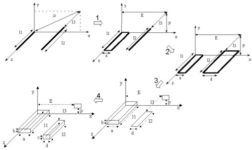

Obtention de la formule
La formule finale entre conducteurs volumiques est obtenue à la suite de quatre intégrations successives comme cela est présenté dans la figure ci-dessous.
Selon la configuration géométrique des deux conducteurs, par exemple s'ils sont très éloignés, il est possible d'arrêter l'intégration à différents niveaux pour utiliser une expression moins lourde (intégration sur la largeur ou intégration sur l'épaisseur).

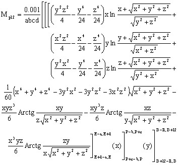

Il s'agit de traiter le cas de l'inductance partielle entre deux conducteurs dans la configuration présentée ci-dessous.
L'expression analytique ci-dessous donne la valeur de l'inductance mutuelle en µH si les distances sont exprimées en cm.
avec :
