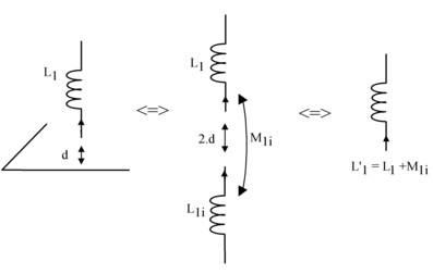

Un conducteur situé à une distance d d'un plan de masse parfait peut être remplacé par deux conducteurs identiques, à une distance 2d.
Si le conducteur est // au plan de masse, le conducteur et son image sont parcourus par des courants égaux de sens opposés (cf. figure ci-dessous).

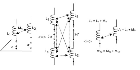

Inductance partielle entre deux conducteurs // et // au plan de masse
L'inductance mutuelle équivalente entre deux conducteurs parallèles entre eux et parallèles à un plan de masse s'écrit :
où :
- M12 est l'inductance mutuelle entre les deux conducteurs
- M12i est l'inductance mutuelle entre un des deux conducteurs et l'image de l'autre
Inductance partielle d'un conducteur ⊥ au plan de masse
L'inductance propre équivalente d'un conducteur perpendiculaire à un plan de masse s'écrit :
où :
- L1 est l'inductance propre du conducteur
- M1i est l'inductance mutuelle entre le conducteur et son image
Inductance partielle entre deux conducteurs // et ⊥ au plan de masse
L'inductance mutuelle équivalente entre deux conducteurs parallèles entre eux et perpendiculaires à un plan de masse s'écrit :
où :
