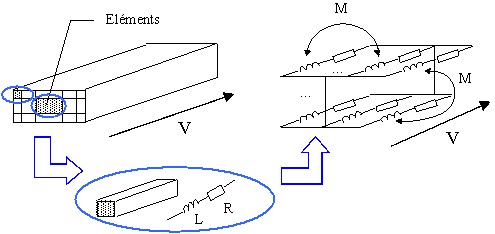

Maillage
Afin de réaliser les simulations, la section du Conducteur Unidirectionnel est discrétisée, c'est-à-dire que le conducteur est décomposé en fils élémentaires dans lesquels la densité de courant est supposée uniforme, comme illustré dans l'image ci-dessous.
En applications "Conducteurs Alimentés (AC)" et "Conducteurs Alimentés (DC) – ARCAD", il est en outre possible d'affecter à un Conducteur Unidirectionnel un maillage dans la longueur, c'est-à-dire de tronçonner les fils élémentaires en morceaux plus courts. Cette deuxième discrétisation peut être faite aussi en phase d'exploitation des résultats, car elle n'a aucun effet sur le calcul de la densité de courant dans le conducteur.
En revanche, elle permet de peaufiner certains calculs de l'induction magnétique et des forces de Laplace et leur affichage graphique. En particulier :
- en application " Conducteurs Alimentés (AC) ", seul le calcul global de la force de Laplace sur une liste de conducteurs peut être amélioré à travers un nombre plus élevé d'éléments de maillage dans la longueur ;
- en application " Conducteurs Alimentés (DC) – ARCAD ", en plus du calcul global cité ci-dessus, la discrétisation dans la longueur permet de densifier l'affichage des flèches de l'induction magnétique, de la densité linéique et volumique des forces de Laplace sur les conducteurs.
