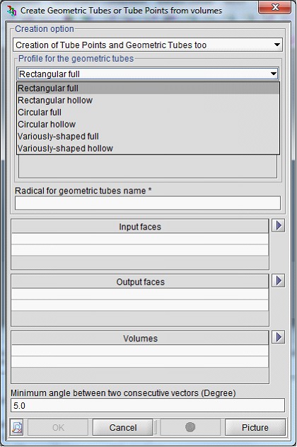

Avant de pouvoir exécuter l'algorithme, l'utilisateur doit compléter la boite de dialogue :
En particulier, il :
- doit choisir le type de section à assigner aux Tubes Géométriques et selon ce choix il doit en définir les dimensions ou le profile
- doit définir le radical des noms à donner aux Tubes Géométriques qui seront créés par l'algorithme
- doit sélectionner les faces d'entrée et les faces de sortie qui définissent le parcours du vecteur de direction
- doit sélectionner la liste des volumes que l'algorithme va considérer
- peut éventuellement modifier la valeur minimale (exprimée en degrés) de l'angle entre deux directions consécutives du vecteur. Ce champ permet à l'utilisateur de régler la précision de l'approximation.

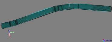

L'image ci-dessous montre le résultat obtenu sur un volume (en turquoise) représentant un bonding :
Les neuf Tubes Géométriques (en noir) créés s'appuient sur dix Points Tubes (en rouge) et ont une section circulaire pleine avec un rayon de 0.1 mm.
