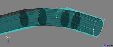

Volumes avec angles aigus
Le volume reporté dans l'image à gauche ci-dessous présente deux changements de direction ; le premier angle étant trop aigu, les Tubes Géométriques créés (en rouge dans la figure de droite) pour approximer la forme sont en bonne partie à l'extérieur du volume.
Pour exploiter à plein l'algorithme, l'utilisateur est invité à découper le volume en deux parties, en correspondance du premier angle.
A ce but, dans le contexte d'import des fichiers CAO, il peut s'appuyer sur un plan de coupe. En revanche, s'il travaille dans la zone graphique standard de Flux PEEC, il doit définir deux lignes supplémentaires (A et B dans l'image à gauche ci-dessous), afin que la face intermédiaire (en turquoise foncé) soit créée.
En lançant à deux reprises l'algorithme (une pour chacun des deux volumes ainsi obtenus), les Tubes Géométriques créés (en rouge dans la figure de droite) approximent beaucoup mieux la forme initiale.

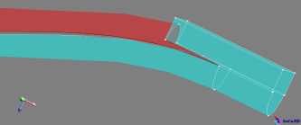

Géométries à forts effets tangentiels
Les géométries représentant des câbles ou des bondings peuvent comporter des faces à forts effets tangentiels, c'est-à-dire des faces où l'angle formé par deux cotés consécutifs est très petit et la longueur de ces cotés est très élevée. Un exemple est reporté dans l'image ci-dessous, où les deux lignes en noir constituent un angle à fort effet tangentiel pour la face en rouge :

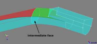

La solution de contournement consiste à réduire la surface de la face impactée par le problème, en découpant artificiellement l'objet d'origine en plusieurs volumes. L'utilisateur est invité à réaliser cette opération dans le contexte d'import CAO, afin de pouvoir s'appuyer sur un plan de coupe.
Pour l'exemple considéré le résultat obtenu est montré ci-dessous, où les deux faces (en rouge et en vert) sont issues du découpage de la face d'origine et la face intermédiaire (indiquée par la flèche) permet la création de deux volumes distincts :
En lançant à deux reprises l'algorithme (une pour chacun des deux volumes ainsi obtenus), les Tubes Géométriques qui approximent le bonding sont créés (en noir dans l'image ci-dessous).
