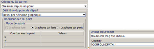

Calcul local
Le calcul local consiste à calculer la tension de création de Streamer sur un chemin partant d'un point du conducteur au potentiel supérieur, pour arriver à un point du conducteur au potentiel inférieur.
Il existe deux types de chemins :
- Défini par la ligne de champ électrique partant du point sélectionner
- Défini par un chemin spatial
Choix du calcul local dans Flux :

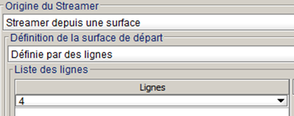

Calcul global
Pour le calcul global, l'utilisateur choisit une surface de départ et le résultat de calcul donne le chemin ayant la probabilité de claquage la plus élevée (chemin ayant une valeur de K maximale), ainsi que la tension de création de Streamer associée...
En 2D, une surface de départ peut être définie par :
- Des lignes
- Des régions linéiques
- Des frontières de régions surfaciques
Choix du calcul global dans Flux :
