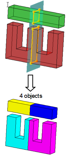

L'opération géométrique Découper des objets permet de Découper un ou plusieurs objets selon un plan de référence en deux étapes :
- Détection des sections de coupe : intersection entre les objets à découper et le plan de référence les traversant
- Choix des sections à découper

Résultat
L'application d'une découpe d'objets donne comme résultat :
- N objets découpés résultant suivant le nombre de sections découpées et le nombre de contours fermés (OBJ_CUT_1, OBJ_CUT_2, …OBJ_CUT_N).
- Une opération géométrique CUT_1. Cette opération géométrique est une entité spécifique au modeleur qui permet d'assurer le cycle de vie de la construction (création - modification - suppression).
- N opérations géométriques correspondant à la création de chacun des objets (CUT_1_1, CUT_1_2, …, CUT_1_N)
- L'opération CUT_1 a été ajoutée dans chacune des listes des opérations géométriques liées à chaque objet OBJ_CUT_1, OBJ_CUT_2, …OBJ_CUT_N
- Chaque opération géométrique (CUT_1_1, CUT_1_2, …, CUT_1_N) est ajoutée respectivement dans la liste des opérations géométriques liées à chaque objet correspondant (OBJ_CUT_1, OBJ_CUT_2, …OBJ_CUT_N)
