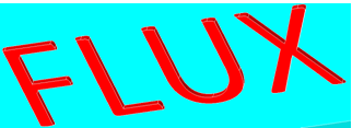

| 1 | Inscription à nettoyer |   |

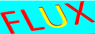

| 2 | Sélection de la lettre U |   |

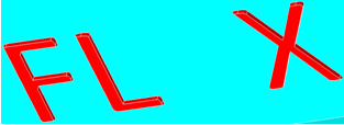

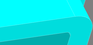

| 3 | Lettre U nettoyé après un Nettoyer faces |   |

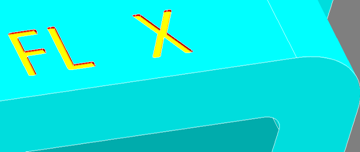

| 4 | Sélection des autres lettres F L et X |   |
| 5 | Lettre F L et X nettoyés après un Nettoyer faces |   |
