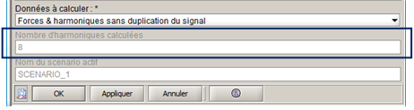

Le N_harm obtenu représente le nombre d'harmoniques pour tout le spectre (fréquences positives et négatives).
Dans les applications physiques, uniquement la partie positive du spectre est considérée.
N_harm=N_harm/2Cette valeur est disponible dans la boite de calcul de forces éditée après un calcul, comme le montre l'image suivante :
Le tableau suivant illustre le programme informatique précédent en donnant le nombre d'harmoniques calculées associé au nombre de pas :
