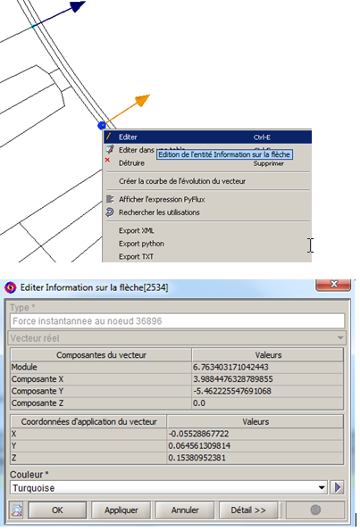

- Afin d'afficher la boite contenant les informations sur les coordonnées du point considéré et les valeurs de forces associées :

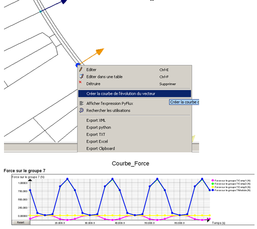

- Afin d'afficher la courbe évolutive de force en fonction du temps ou la courbe d'harmonique en fonction de la fréquence sur un point d'ancrage d'une flèche :
