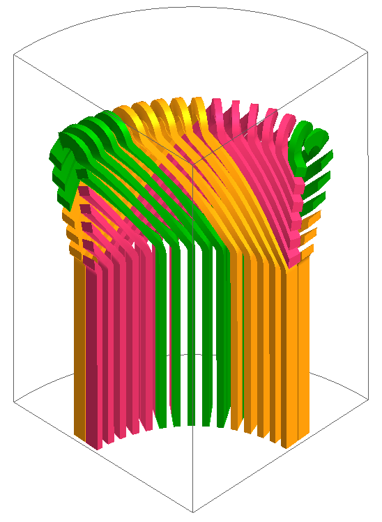

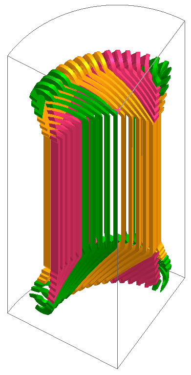

Exemple de machine tournante
| PHASE_A | PHASE_B | PHASE_C |
| Bobinage triphasé d'une machine tournante. Il y trois phases : la phase A (orange), la phase B (rose) et la phase C (vert) et une région par phase | |
| Un quart du dispositif est représenté en présence de périodicités | La moitié du quart est représentée due aux périodicités et à la symétrie de type Champ magnétique tangent |
Figure 1. Description des régions de type conducteurs bobinés et leurs volumes associés

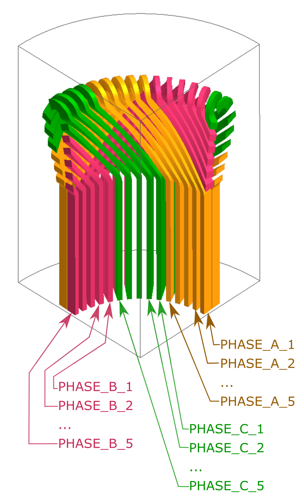

| PHASE_A_1 | PHASE_B_1 | PHASE_C_1 |
| PHASE_A_2 | PHASE_B_2 | PHASE_C_2 |
| PHASE_A_3 | PHASE_B_3 | PHASE_C_3 |
| PHASE_A_4 | PHASE_B_4 | PHASE_C_4 |
| PHASE_A_5 | PHASE_B_5 | PHASE_C_5 |
Figure 2. Nom des régions de type conducteur bobiné avec pertes et description géométrique simplifiéede la machine électrique.

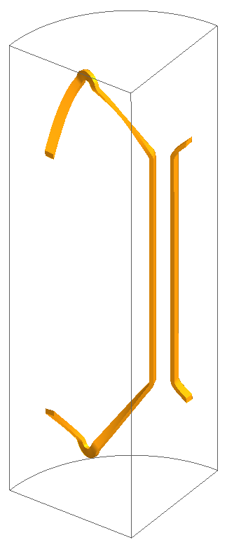

Comment assigner une région de type conducteur bobiné aux volumes lorsqu'ils sont coupés par des plans de périodicités ?
Les volumes de la région de type conducteur bobiné doivent correspondre à la bobine entière. Lorsqu'un plan de périodicité coupe cette région, les volumes sont découpés en deux groupes de volumes contigus. Les deux groupes sont reliés par les faces périodiques comme décrit dans les figures ci dessous.
Cette section explique comment assigner une région de type conducteur bobiné aux volumes lorsqu'ils sont coupés par des plans de périodicités avec les commandes suivantes :
- Affecter les régions aux volumes (mode compléter)
- Affecter les régions aux volumes (mode modifier)

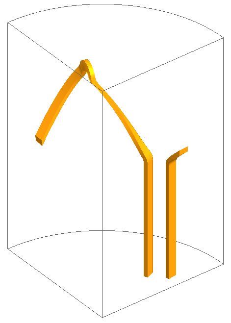

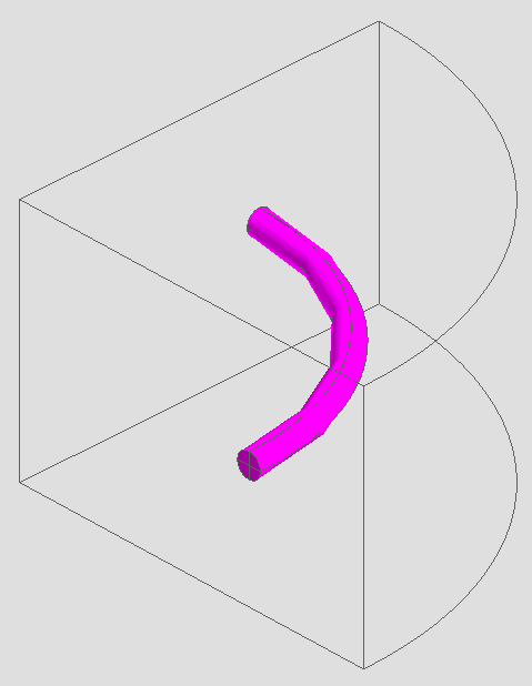

| Une partie de la région PHASE_A représentant un volume contigu | Une autre partie de la région PHASE_A représentant deux groupes de volumes contigus car il est coupé par un plan de périodicité | |
| Avec un plan de symétrie |  |  |
| Sans plan de symétrie |  |  |
Tous les volumes d'une région de type conducteur bobiné doivent être sélectionnés avec la commande Affecter les régions aux volumes (mode compléter) ou avec la commande Affecter les régions aux volumes (mode modifier)s.

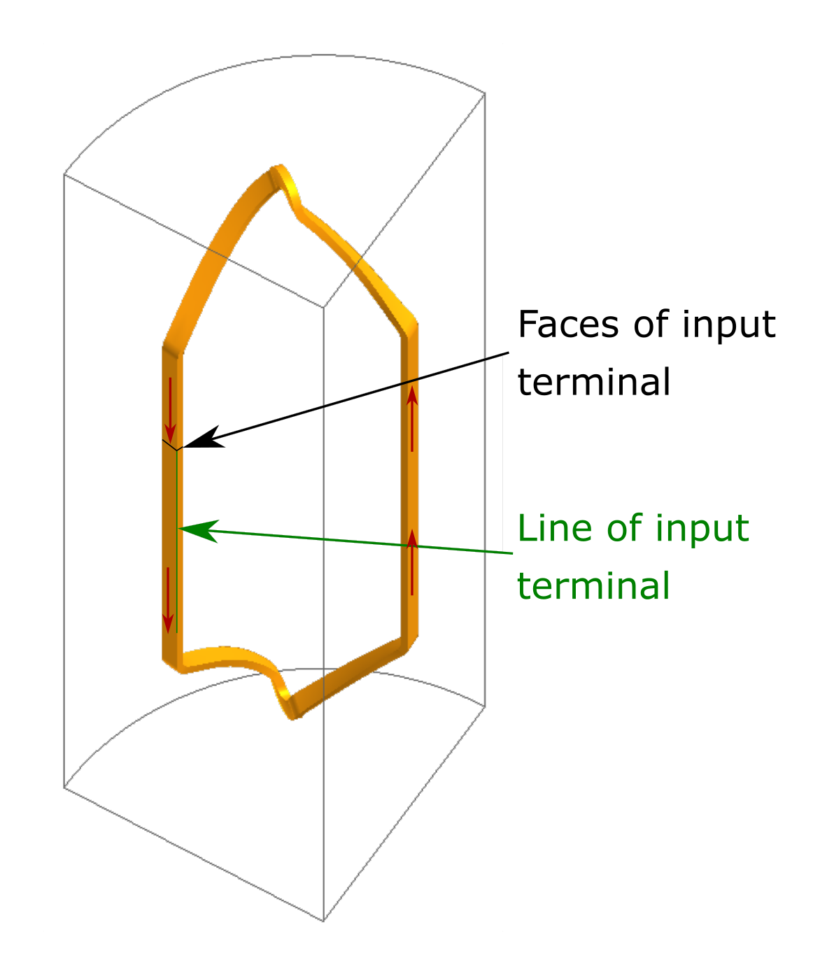

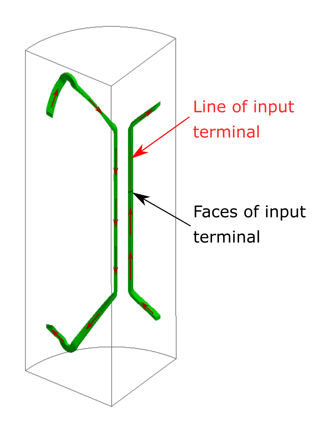

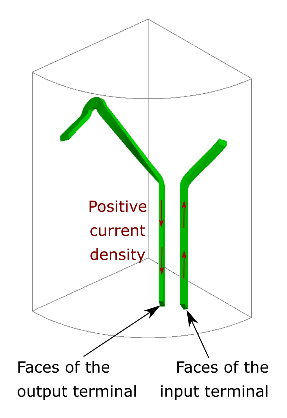

Périodicité paire ou impaire :
- Sélectionner borne interne,
- Sélectionner les faces décrivant la borne d'entrée / sortie,
- Sélectionner la ligne indiquant le côté de la borne d'entrée et le sens positif du courant.
| Sélection des faces et de la ligne de la borne d'entrée des régions pour une périodicité paire | |
 Périodicité paire
 PHASE_A
 Périodicité paire
 PHASE_B PHASE_C |  |

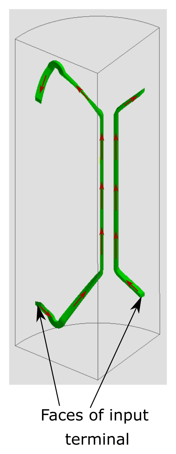

Périodicité de type paire et symétrie de type "Champ magnétique tangent" :
- Sélectionner bornes externes,
- Sélectionner les faces de la borne d'entrée, elles sont localisées sur le plan de symétrie.
- Sélectionner les faces de la borne de sortie, elles sont localisées sur le plan de symétrie.
| Sélection des faces pour les bornes de la région (vue du dessous) | |

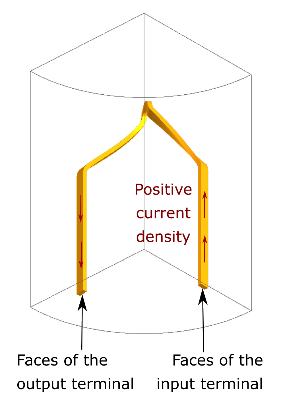

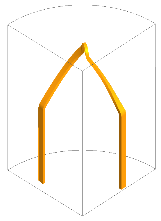

Périodicité de type impaire et symétrie de type "Champ magnétique tangent" :
- Si les régions ne sont pas coupées par un plan de périodicité, comme pour
                        une partie de la région PHASE_A:- Sélectionner bornes externes,
- Sélectionner les faces de la borne d'entrée, elles sont localisées sur le plan de symétrie,
- Si les régions sont coupées par un plan de périodicité et que le courant
                        positif rentre par un plan de symétrie comme les parties des régions PHASE_A
                        et PHASE_B:- Sélectionner bornes externes,
- Ne pas sélectionner de faces pour la borne de sortie.

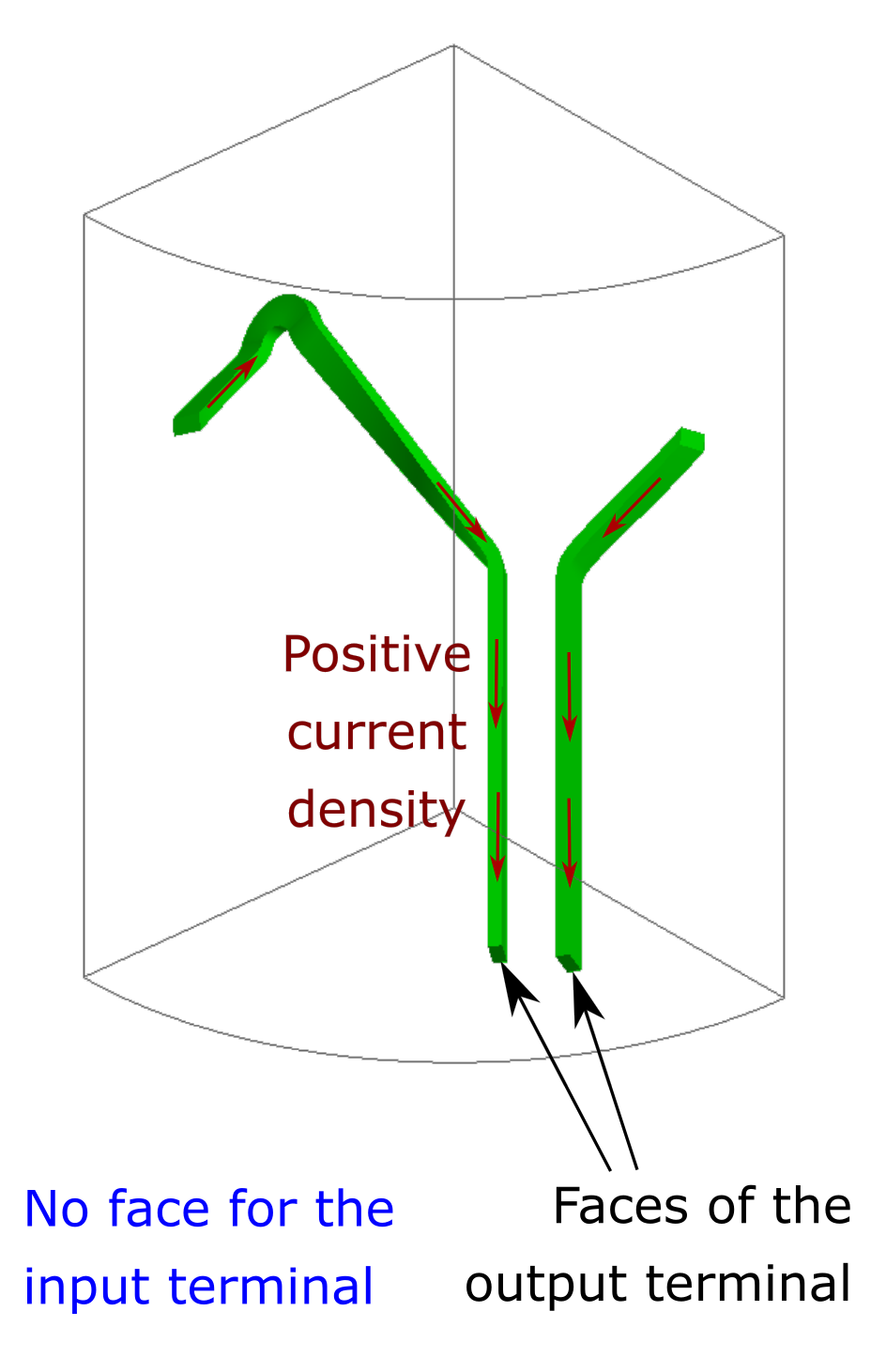

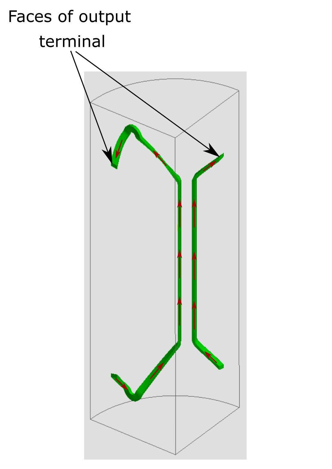

                        positif sort par un plan de symétrie comme la région PHASE_C:- Sélectionner bornes externes,
- Ne pas sélectionner de faces pour la borne d'entrée,

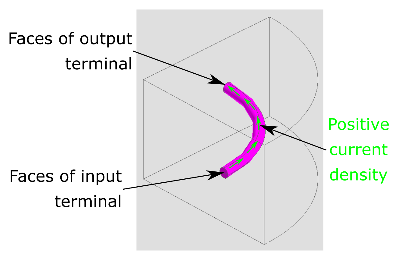

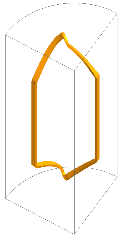

Un exemple d'une telle région de type conducteur bobine est donné par le conducteur en forme d'anneau illustré ci-dessous (et par la région de type conducteur bobiné PHASE_C dans l'exemple de la machine tournante considéré ci-dessus également). Dans ce cas, il est plus facile de créer la borne électrique requise sur les plans de périodicité, et la procédure dépend du type de périodicité. Ces deux possibilités sont abordées dans les deux paragraphes suivants.
 Figure 3. Exemple d'une région  de type conducteur bobiné en forme d'anneau dans un
                    domaine éléments finis avec une périodicité de 90o.
                    domaine éléments finis avec une périodicité de 90o.Périodicité cyclique
Lorsque le projet a une périodicité cyclique, qu'il n'existe pas de symétrie et que la région est coupée par les plans de périodicité, les faces des bornes à sélectionner sont celles situées sur les plans de périodicité.
La procédure pour définir les bornes d'une bobine avec la commande Orienter spires des régions conducteurs bobinés (mode compléter/ mode modifier) est décrite ci-dessous :
- sélectionnez bornes externes ;
- sélectionnez les faces de la borne d'entrée en fonction de l'orientation du courant dans la région de type conducteur bobiné. Ces faces sont situées sur un plan de périodicité ;
- Sélectionnez les faces de la borne de sortie. Elles sont situées sur l'autre plan de périodicité.
| Sélection des faces qui représentent les bornes d'une région de type conducteur bobiné avec une périodicité cyclique. | |

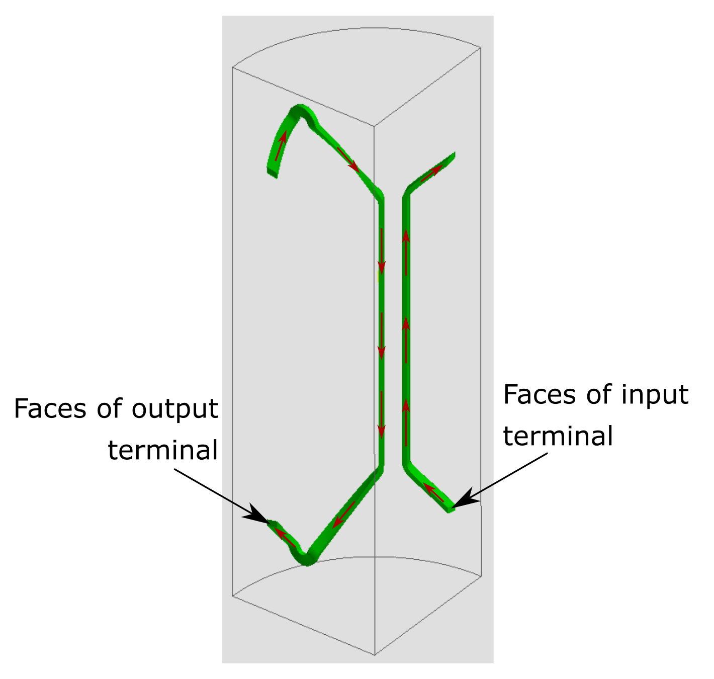

Lorsque le projet a une périodicité anticyclique, qu'il n'y a pas de symétrie et que la région est coupée par les plans de périodicité, les faces des bornes à sélectionner sont également celles situées sur les plans de périodicité.
- Sélectionnez bornes externes.
- En fonction de l'orientation du courant dans la région de type conducteur bobiné, sélectionnez soit les faces appartenant à la borne d'entrée, soit les faces appartenant à la borne de sortie. Dans les deux cas, elles sont situées sur les deux plans de périodicité.
| Sélection des faces qui représentent les bornes d'une région de type conducteur bobiné avec une périodicité anticyclique. | |
| Configuration | Sélection des faces |
| Première approche avec bornes supérieures |  |
| Deuxième approche avec bornes inférieures |  |
