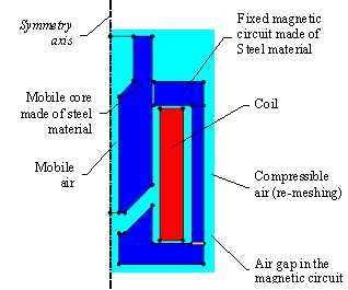

Le dispositif étudié, représenté sur la figure ci-dessous, comprend les éléments suivants :
- un circuit magnétique constitué de deux pièces ferromagnétiques (feuilletées) :- une partie fixe
- un noyau mobile (+ ressort de rappel)
- une bobine alimentée par une source de tension continue (24 V)
Coupe transversale du dispositif
Modélisation
Le dispositif est modélisé dans Flux de la façon suivante. Seulement la moitié du dispositif est décrite dans un domaine d'étude axisymétrique.
