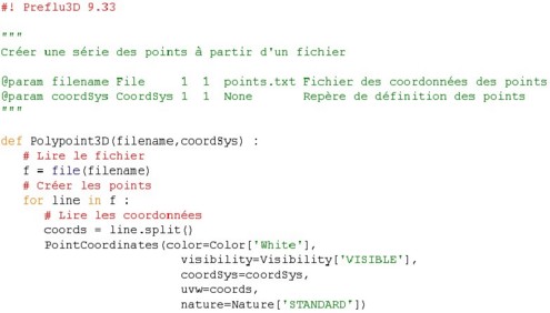

Phase 1 : interprétation du fichier
Le fichier de la macro Polypoint3D.py se présente de la façon suivante :
| Elément | Fonction |
|  | indication sur le programme exécutable |
|  | déclaration du paramètre par le mot clé @param |
|  | les noms des paramètres : filename , coordSys |
|  | les types PyFlux : File , CoordSys |
|  | cardinalités minimale et maximale |
|  | la valeur par défaut points.txt le mot clé None |
|  | les labels des paramètres |
|  | définition de la fonction Polypoint3D avec 2 paramètres (paramètres pour définir le nom du fichier et le repère) |
|  | création d'une variable f qui prend pour valeurs les données du fichier filename |
|  | réalisation d'une boucle for pour itérer sur les lignes du fichier |
|  | création d'une variable coords qui prend pour valeurs la liste des chaînes de caractères pour chaque ligne du fichier |
|  | création des points avec les caractéristiques suivantes :

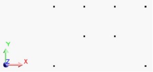

Après exécution de la macro Polypoint3D, l'utilisateur dispose dans son projet Flux de 8 points :
(0, 0, 0), (3, 0, 0), (3, 2, 0), (2, 2, 0), (2, 1, 0), (1, 1, 0), (1, 2, 0), (0, 2, 0).
