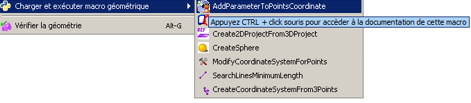

Accès direct par menu
Avec l'objectif de mettre en avant et faciliter l'accès aux macros fournis
avec Flux, un menu Charger et exécuter macro est implémenté dans chaque menu Géométrie, Maillage, Physique et Avancé.
L'utilisateur via ce menu a la possibilité de :
- charger et d'exécuter une macro
-  consulter la documentation PDF- pointer et cliquer sur une macro dans le menu puis cliquer sur le bouton « I
- ou pointer sur la macro dans le menu et faire CTRL + clic droit sur la
                        macro
