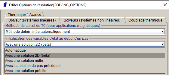

Activation
L’accès à cette option est possible en mode beta (et en mode avancé), via les Options de résolution. Sous l’onglet « Avancé », dans le champ « Initialisation des variables d’état au début d’un pas », sélectionner « Avec une solution 2D (beta) »
Les autres options de résolutions peuvent être réglées comme pour une résolution 2D.
