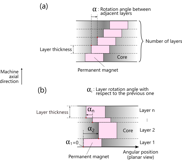

- La méthode Simple (couches homogènes) est la plus directe et requiert
trois paramètres seulement (en conformité avec la Figure 1) :
- l'Unité de longueur permettant de choisir l'unité (ou d'en créer une nouvelle) pour l'Épaisseur des couches;
- l'Épaisseur des couches;
- l'Angle de décalage entre couches successives, en degrés;
- le Nombre de couches, c'est-à-dire la discrétisation axiale
de la machine vrillée après sa reconstruction en 3D (en
post-traitement).Note: Ce paramètre correspond également au nombre total de problèmes éléments finis 2D résolus par Flux Skew sur la longueur axiale de la machine, comme indiqué dans la section : Qu'est-ce que Flux Skew ?
- La méthode de description Avancée (couche par couche) est également
disponible et permet de définir des topologies plus complexes (par exemple, avec
des vrillages en V, W ou encore zigzag). Avec cette approche, l'utilisateur doit
remplir une table dans laquelle chaque ligne correspond à une couche vrillée.
Deux paramètres sont requis pour chaque couche (en accord avec la Figure 1) :
- l'Unité de longueur permettant de choisir l'unité (ou d'en créer une nouvelle) pour l'Épaisseur de la couche;
- l'Épaisseur de la couche;
- l'Angle de rotation de la couche par rapport à la précédente, en degrés.
Figure 1. Représentation plane du circuit magnétique (rotor ou stator) d'une machine électrique avec aimants vrillés en escalier. Les paramètres requis par Flux Skew pour décrire la topologie de la machine sont mis en évidence, la partie (a) pour la description simple, la partie (b) pour la description avancée.
