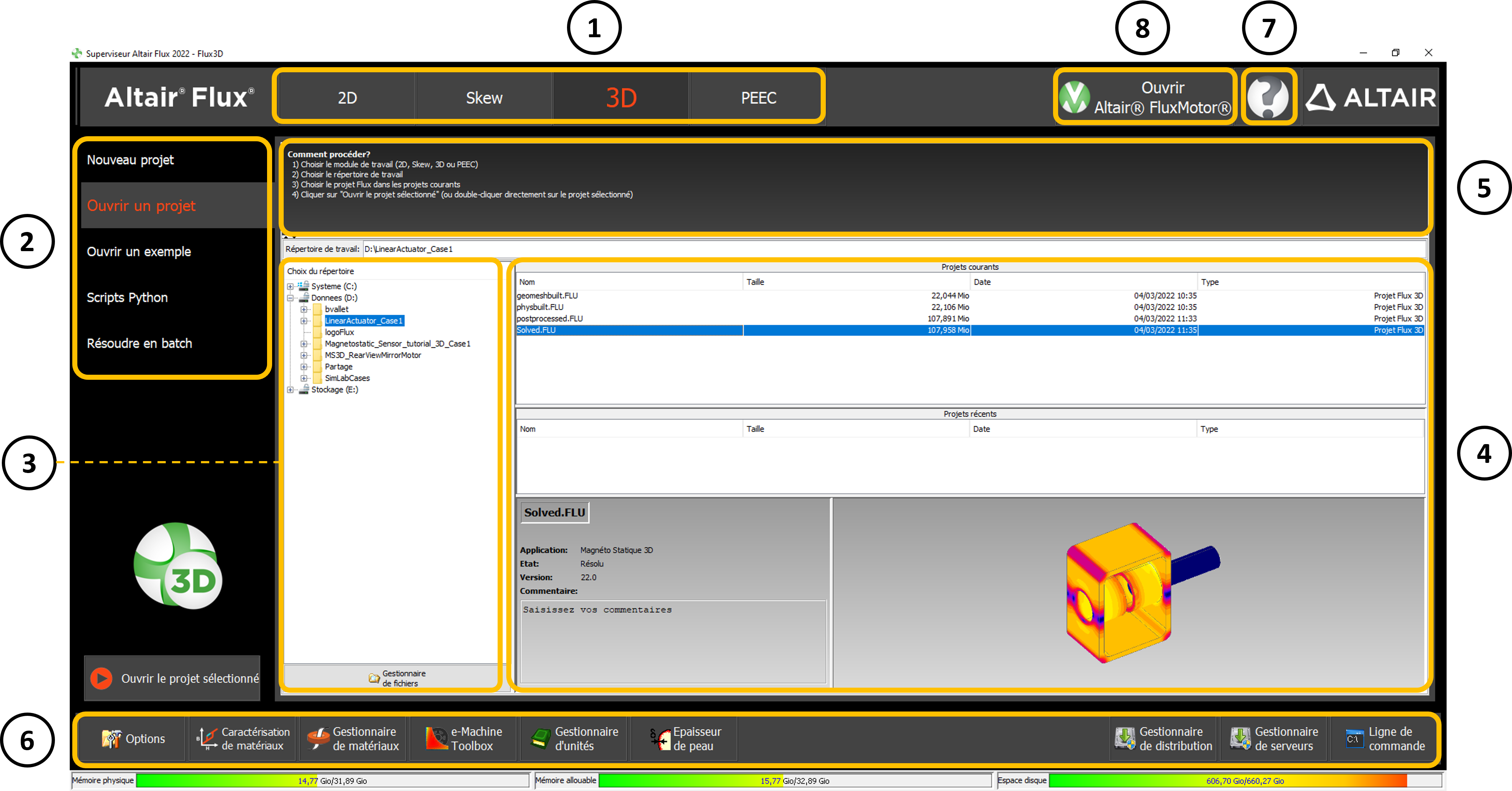

La fenêtre du Superviseur
La fenêtre du Superviseur est constituée de plusieurs zones. Les différentes zones sont identifiées sur la figure ci-dessous, puis détaillées dans les blocs suivants.
Les différentes zones du Superviseur et leurs fonctions sont présentées dans le tableau ci-dessous.
| Zone | Fonction |
| 1 : Dimensions | L'utilisateur choisit le module dans lequel il souhaite modéliser son projet : 2D, Skew, 3D ou PEEC |
| 2 : Contextes | L'utilisateur a le choix entre plusieurs contextes d'utilisation du superviseur :
| 3 : Répertoire de travail | L'utilisateur choisit un répertoire de travail. Le chemin de ce répertoire est alors affiché. Il est possible de gérer les dossiers et les fichiers à l'aide du bouton
| 4 : Zone personnalisée | Le contenu de cette zone est adapté suivant le contexte d'utilisation choisie. Le bouton d'action  |
| 5 : Comment procéder ? | La procédure d'utilisation de chaque contexte est dans cette zone. Il est possible de masquer/afficher cette zone en
cliquant sur  |
| 6 : Fonctions transverses | L'utilisateur a accès également via le superviseur à des fonctions
                           transverses (fonctions propres à Flux) :
| 7 :  | Cette icône permet d'accéder :
| 8 : Altair FluxMotorTM | Ce bouton permet d'ouvrir le superviseur de FluxMotor |
