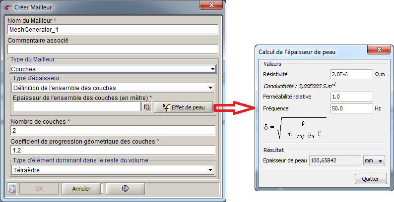

Pour créer un mailleur Couches qui ne peut être affecté qu’à des volumes, suivre les instructions suivantes:
- Entrer un Nom de mailleur de votre choix
- Entrer éventuellement un Commentaire
- Sélectionner Couches comme Type de Mailleur
                Sélectionner le Type d’épaisseur pour le mailleur
                    Couches :
                - Soit sélectionner Définition de l’ensemble des
                                couchesEt dans le champ Epaisseur de l’ensemble des couches (en mètre) : Entrer la valeur de l’épaisseur de peau en mètre Vous pouvez calculer la valeur de l’épaisseur de peau avec les caractéristiques physiques, en utilisant le bouton Effet de peau sur la droite
- Soit sélectionner Définition de la première
                                coucheEt dans le champ Epaisseur de la première couche (en mètre) : Entrer l’épaisseur de la première couche en mètre
 Note: Pour ces deux cas, l’épaisseur de la(des) couche(s) sera appliquée sur l’ensemble du contour du volume sauf pour les faces en bord de périodicité et de symétrie.
                                couches
- Entrer le Nombre de couches (c’est-à-dire le nombre de couches sur le contour)
- Entrer le Coefficient de progression géométrique des couches (c’est-à-dire le facteur de croissance utilisé entre deux couches adjacentes)
                Entrer le Type d’élément dominant dans le reste du
                        volume
                - Soit sélectionner Tétraèdre (c’est-à-dire le reste du volume est rempli avec des tétraèdres)
- Soit sélectionner Hexaèdre (c’est-à-dire le reste du volume est rempli avec un mélange d'hexaèdres, de pyramides et de tétraèdres)
