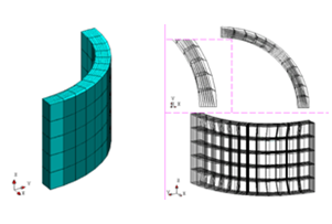

|  | Le maillage de la première tuile n'est pas parfait, mais la déformation des éléments reste suffisamment limitée pour que le maillage reste correct. |
|   | La deuxième tuile, plus fine, est maillée de manière dense dans l'épaisseur. Les éléments sont très déformés et la plupart des éléments touchant la face intérieure sont incorrects. Pour obtenir un maillage hexaédrique correct, on peut soit sous-découper le volume ou mieux encore pour cette géométrie, utiliser un mailleur géométrique extrusif à base réglée. |
