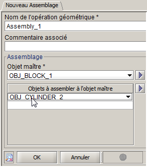

- Un repère de création des points (repère actif dans la liste disponible dans la zone graphique)
- Un objet maître
- Un ou plusieurs objets à assembler avec l'objet maître

Création d'un assemblage d'objets
La procédure de création d'un assemblage d'objets est présentée dans le tableau ci-dessous.
| Phase | Description |
| 1 | Choix du repère de création |
| 2 | Ouverture de la boite de dialogue Assemblage |
| 3 | Choix du nom de l'opération géométrique résultante (par défaut : ASSEMBLY_1) |
| 4 | Choix de l'objet maître |
| 5 | Choix des objets à assembler avec l'objet maître |
| 6 | Validation en cliquant sur OK |
| → | Une opération géométrique ASSEMBLY_1 est créée |
