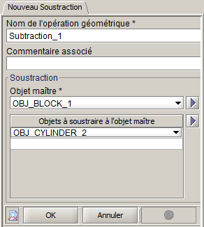

Création d'une soustraction d'objets
La procédure de création d'une soustraction d'objets est présentée dans le tableau ci-dessous.
| Phase | Description |
| 1 | Choix du repère de création |
| 2 | Ouverture de la boite de dialogue Soustraction |
| 3 | Choix du nom de l'opération géométrique résultante (par défaut : SUBTRACTION_1) |
| 4 | Choix de l'objet maître |
| 5 | Choix des objets à soustraire à l'objet maître |
| 6 | Validation en cliquant sur OK |
| → | Une opération géométrique SUBTRACTION_1 est créée |
