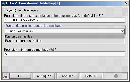

Options de maillage
Trois options de maillage sont modifiables par l'utilisateur de Flux PEEC :
- la précision relative (appelée également epsilon relatif) sur la distance entre deux
                  nœudsElle permet de calculer la distance minimale entre deux nœuds du maillage en deçà de laquelle les deux nœuds seraient confondus et donc la création du deuxième nœud est interdite par Flux PEEC. La formule pour le calcul de cette distance minimale est : distance minimale = précision relative * diagonale où diagonale : représente la diagonale de la boite parallélépipédique englobant le dispositif en cours de modélisation. La valeur par défaut de la précision relative du maillage est 10-8 La précision relative du maillage doit être inférieure ou égale à la précision relative de la géométrie, c'est-à-dire que deux points de la géométrie ne peuvent pas être plus proches que deux nœuds du maillage.
- la fusion des mailles pendant le maillageL'algorithme de maillage automatique en fonction de la fréquence prévoit par défaut pour les conducteurs unidirectionnels de procéder à la recherche et à la fusion de certaines mailles. Ces sont des couples de mailles rectangulaires adjacentes qui ne font pas partie de l'épaisseur de peau et dont leur larguer ou leur épaisseur est égale. L'utilisateur peut désactiver cette option de fusion ; par conséquent le nombre global de mailles ne pourrait qu'augmenter sans véritables améliorations dans les résultats.
- la précision, en pourcentage, du maillageLes algorithmes de maillage uniforme et automatique en fonction de la fréquence prévoient pour les conducteurs unidirectionnels à section quelconque une étape de raffinement sur les bords pour mieux suivre le contour de la géométrie. Cette étape de raffinement s'arrête lorsque la différence entre l'aire total des mailles contenues dans le profil et l'aire total de ces mailles plus celles qui seraient à cheval du contour est inférieure à cette précision. La valeur par défaut proposée par Flux PEEC est 5%. La valeur choisie s'applique à l'ensemble des conducteurs ; il n'est pas possible d'affecter une valeur de cette précision pour chaque conducteur.
