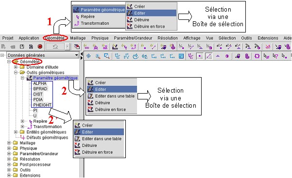

Accès aux autres commandes
Pour les commandes Editer/Editer dans une table et Détruire/Détruire en force en force qui nécessitent la sélection des données, l'accès à la commande peut être réalisé :
- depuis la barre de menus (1) :
- activation de la commande puis sélection via une boîte de sélection (1)
- depuis l'arbre des données * (2 et 2') :
- activation de la commande puis sélection via une boîte de sélection (2)
- sélection directe puis activation de la commande (2')
Ces différents accès sont présentés sur la figure ci-dessous.
