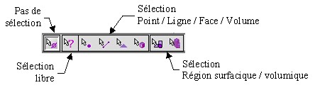

Pour les entités graphiques, le filtre de sélection peut être activé directement par l'utilisateur à l'aide des commandes du menu Sélection ou de la barre d'outils Sélection .
Menu Sélection
Les choix proposés dans le menu Sélection ou de la barre d'outils Sélection, concernent les entités graphiques ; ils sont présentés dans la figure et le tableau ci-dessous.
| Choix | Description |
| Pas de sélection | rien n'est sélectionnable |
| Sélection libre | tout est sélectionnable La première entité qui sera sélectionnée par l'utilisateur déterminera le type-entité sélectionnable |
| Sélectionner points | les points sont sélectionnables |
