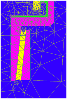

| Maillage « non-adapté » | Maillage adapté |
